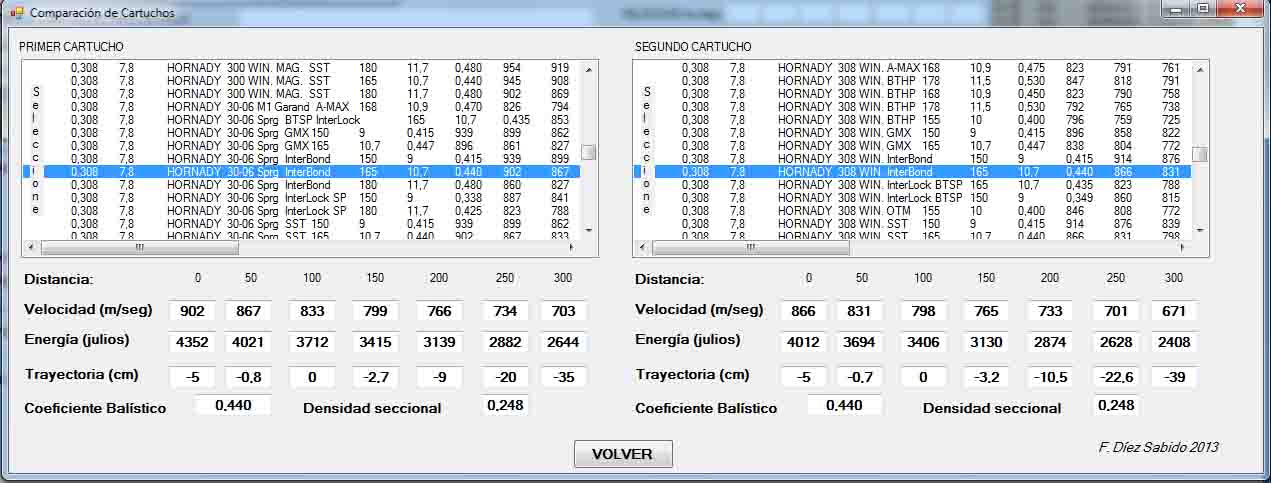

Emerito
Mensajes: 1444
Registrado: 03 Ene 2009 11:01
Re: 308 o 857
Mensajepor Emerito » 04 Mar 2014 10:05
Por ejemplo:
Hola amigos: pregunto
¿ Cual de estos cartuchos es mas contundente para monterías el 308 o el 8x57 ?
¿ 70
JohnWoolf
Mensajes: 10307
Registrado: 31 Dic 2006 07:01
Re: 308 o 857
Mensajepor JohnWoolf » 04 Mar 2014 10:35
Esos cuadros son muy ilustrativos de las diferencias entre ambos cartuchos. Muy interesantes. Falta saber las armas usadas y los largos de cañón.
Por eso, tan sólo apuntar que cuantas comparaciones hemos hecho muchos, yo incluido, son sencillamente patatas vs manzanas por los distintos largos de cañón. Normalmente no se encuentran cañones tan largos en .30-'06 Sprg como en .308 Winchester, lo que ya impide una comparación realista. A ver si puedo aportar una foto de mi Sako en el primero y mi Tikka en el segundo.
Lo mismo reza para el twist, en muchos casos distinto según cartuchos, porque hay cañones del .30-'06 capaces de tirar hasta 220 grains mientras que muchos cañones del .308 no pasan de estabilizar 180 grains.
También una cosa que es importante recordar. El CB estático no dice mucho. El importante es el dinámico, que cambia con la velocidad; por eso de un cartucho a otro varía en la misma distancia.
Pero repito, me parecen muy ilustrativas las tablas.
JW.

Re: 308 o 857
Mensajepor polee » 04 Mar 2014 11:13
Viendo estas tablas y otras varias, aun no he llegado a comprender porque algunos "sabios" aconsejan el 308 mientras desprecian al 30.06, si en lo que se refiere a su uso en caza el "padre" supera al "hijo" en prácticamente todo, aunque sea por poco.
polee
Mensajes: 1231
Registrado: 24 Sep 2008 07:01
Ubicación: Sur de Españistan
Re: 308 o 857
Mensajepor polee » 04 Mar 2014 11:16
Por cierto, si en vez de 165 Gr. pones 180 Gr, en ambos, las diferencias aumentan considerablemente.

Mensajepor polee » 04 Mar 2014 13:21
alprimertiro escribió:pues si se puede usar el 30-06 en semis,si es una ventaja,claro que normalmente los semis van con cañon cortito y esa supuesta ventaja,(que para mi no la hay)queda anulada.Resumiendo:en la practica de la caza el 30-06 no supera al 308 en nada.lo que hagas con uno lo haras con otro.y en rececho que decir,a 300mtrs 5 cms de mejor rasante a favor del 30-06,300 mtrs oigan. :cow:
Bueeenooooo. Si, lo que haces con uno lo haces con el otro, si , y también con un 243, por lo menos algunos que yo me se.
Seamos lógicos y objetivos. Dejando fuera favoritismos personales, el 30.06 tiene mas velocidad, mayor rasante y mas energía que el 308, sea poca o mucha, por lo cual no puedes decir que no lo supera en nada. Al contrario, lo supera en todo. Y como ya te apuntan, estamos hablando de pesos de punta donde el 30.06 va empezando y ya el 308 no puede mas, como el 165. metele 180, 200 o 220 y verás en cuanto lo supera. Por favor, como digo, dejemos las opiniones personales y vamos a ver la realidad. Y que conste que no soy forofo del 30. 06, solo lo uso porque me parece un cartucho comodo de usar y con unas prestaciones mas que suficientes para la caza que practico, como también lo era el 28o reminton que use antes y sin embargo NO lo era el 300 que también use, y sin dejar de entender que el 308 es un muy buen cartucho con una vaina mucho mas pequeña y unas prestaciones casi similares; pero casi.
saludos.
