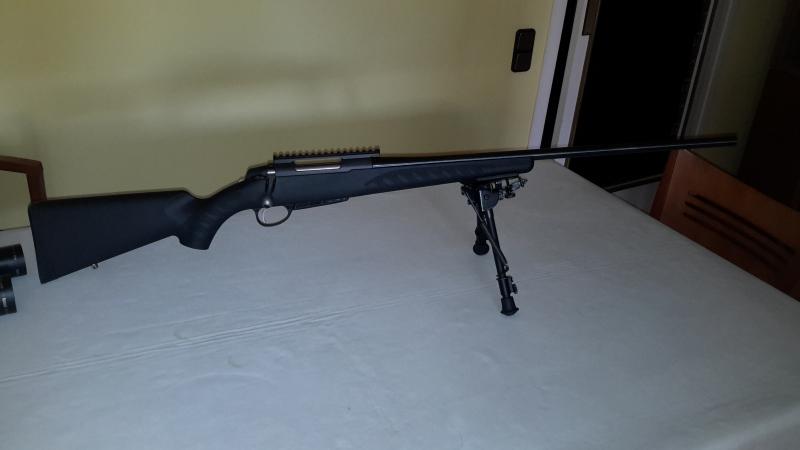

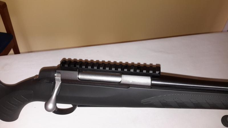

Bueno, despues de unos meses de pelearme con el sako de las narices, por fin he conseguido resolver el problema de expulsion del A7.
Por parte de bbi o sako, aun estoy esperando un solucion medio decente.
Prepare unos videos, pero no se unirlos y colgarlos. He ido probando diferentes cosas y al final una ha funcionado.
Poniendo anillas mas altas, salian pero siempre golpeaban en la torreta, y luego caian.
La solucion ha sido sacar las bases que lleva de origen y poner un carril picatinny entero. He elegido uno de la marca talley con 20 moas de inclinacion.
El carril hace como de desviador y salen todas las vainas, sin tocar en las torretas.

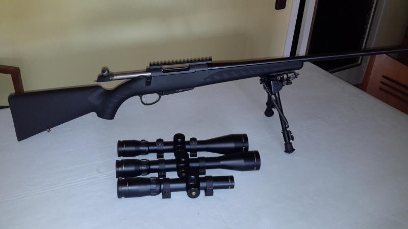

Un pequeño anticipo de lo que estoy preparando para la proxima temporada

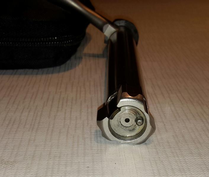

Ah! Entiendo que es un cerrojo tipo 70 (con expulsor activo). En qué parte de la cabeza del cerrojo está situado?

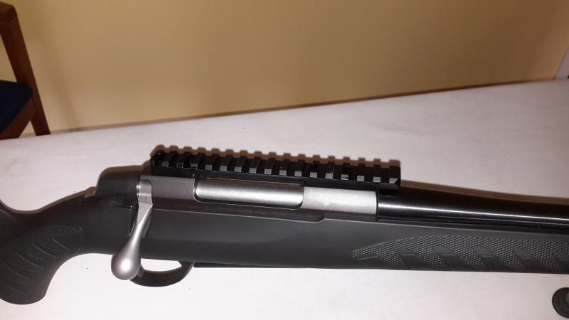

Aunque el expulsor no parece mal situado,al tener la ventana alta y la uña extractora tambien alta, es lo que hacia que no saliesen las vainas.
JohnWolf explico lo del angle ejection, y pense en montar el carril y una xapita o algo para desviar las vainas. La sorpresa fue que salen sin nada mas, ya que el propio carril, ya las toca lo suficiente como para salir. Incluso inclinando el rifle hacia la izquierda.
Llevaba un cabreo con sako y bbi del 12
Una foto lo explica mejor.
