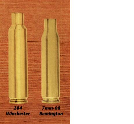

Correcto, Gatling. Además, llama la atención que Melvin Forbes, fundador de New Ultra Light Arms, recamara su Modelo 20 para el cartucho hoy en día. Estamos hablando de un rifle de US$ 3,500.oo para caza de alta montaña. También es muy elocuente que el mismo modelo se hace en 7-08, luego las prestaciones de ambos 7 mm (7,21 mm reales) son sustancialmente distintas.

Re: .284 Winchester, el desconocido en europa.
Lógicamente, la capacidad de ambas vainas es muy diferente, así como su geometría en la zona del cuello de las mismas y los propelentes que utilizan. Mientras que el .284 tiene una capacidad de 64.59 grains de agua, el 7-08 se queda en unos "miserables" 52.23 grains de agua.
La carga original del .284 era una punta de 154 grains (Spire Point) empujada por 46.8 grains de IMR 4064 (pólvora similar a la SP9 de vectan)arrojando una velocidad en boca de unos 2800 fps (unos 850 m/s, como bien indicaba el compañero Allerberger) Balísticamente hablando, el .284 es lo mas parecido al .280 Remington que nos podemos encontrar.
Por otro lado, el 7-08,el cual nació como un Wilcat, del que hubo bastantes variantes y fue cargado originalmente en su versión comercial con una punta de 160 grains (curiosamente tambien una Spire Point), la cual conseguía una velocidad de unos 2600 fps (790m/s) con una carga de 39 grains de IMR 3031 (una pólvora comprendida entre la Tu 2000 y la SP10 de vectan) siendo básicamente una vaina del 308 agotellada a 7mm.
Como curiosidad, cabe decir que uno de los dos Wildcads que parten de la vaina del 284 es el 6-.284, el cual está teniendo mucho éxito desde hace ya algunos años. El otro, menos conocido quizás, es el 6.5-.284.
Ala, otro tostón del 15 que os he soltado.
Disculparme, pero es que habeis tocado "El Tema"
