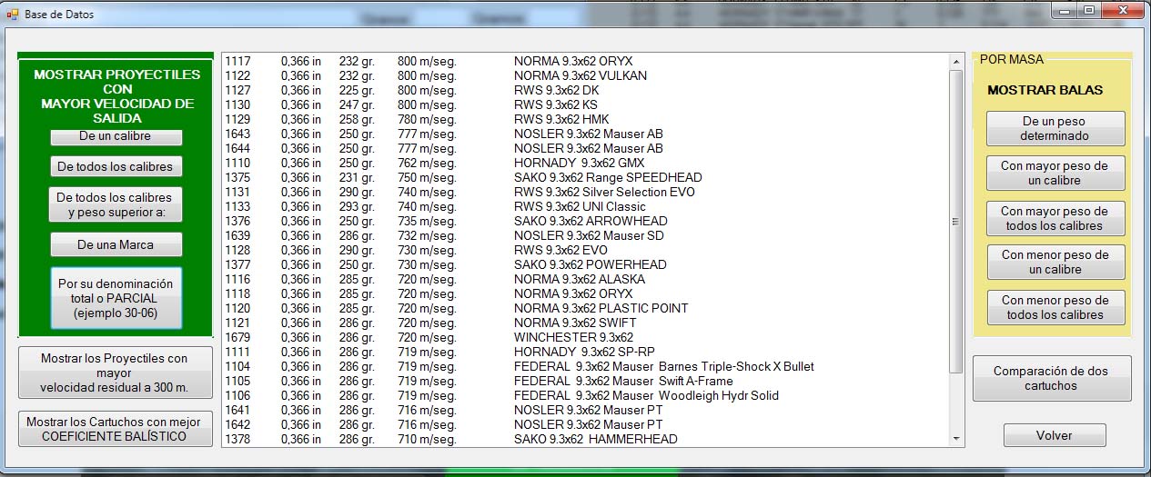

9.3x62
Te pongo unas cuantas:
Buenas a todos. Quería preguntar algo sobre calibres para las esperas del jabali. Si, ya se que en el 90
Emerito
Mensajes: 1444
Registrado: 03 Ene 2009 11:01
Re: Calibre y puntas para esperas a corta distancia
Mensajepor Emerito » 09 Nov 2013 10:21

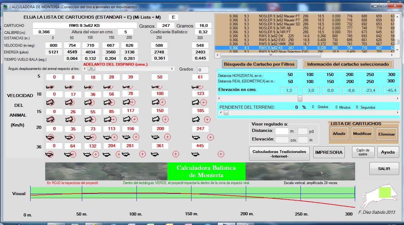

Va perfectamente para monterías y fíjate la energía:
Buenas a todos. Quería preguntar algo sobre calibres para las esperas del jabali. Si, ya se que en el 100

Emerito escribió:Va perfectamente para monterías y fíjate la energía:
Hola compañero,que programa es ese??un saludo. :birra^:
Imagen Imagen
Uno mío.
:rifle:

Emerito escribió:
Uno mío.
:rifle:
Pues lo has bordado compañero. ¿se puede conseguir en algun sitio tu programa? Es decir, es una version que comercializas o simplemente te lo hicistes tu para ti.

Emerito
Mensajes: 1444
Mensajepor Emerito » 09 Nov 2013 18:48
Lo hice para mi, pero mi idea es compartirlo. Un poco más adelante. Saludos

Emerito escribió:Lo hice para mi, pero mi idea es compartirlo. Un poco más adelante. Saludos
Gracias Emerito,es de agradecer,un saludo. :apla: :apla: :apla: :birra^: :birra^:
