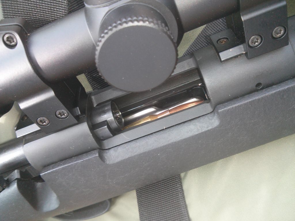

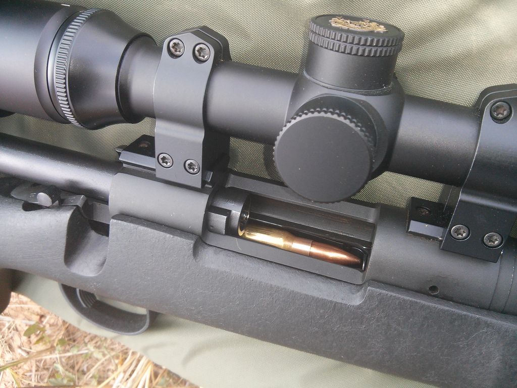

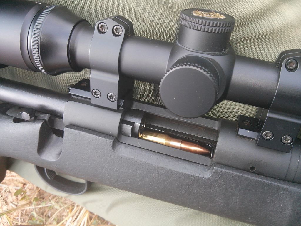

siguiendo con las aportaciones al hilo, ayer como dije, me llevé el 700 POLICE 308W a disparar unas rondas y aproveché para fijarme concienzudamente en lo del sistema de extractor ACTIVO de esa acción...ya sabéis, lo de la posibilidad de remunicionar sin cartucho tras haber disparado, blablabla...
Pues hice unas fotos y un video casero casero donde los haya dónde se aprecia perfectamente lo que venimos hablando
El video no sé colgarlo, y en las fotos fijaros que he detenido el cerrojo justo en el momento en que la vaina ha sido expulsada.
Todavía le queda mucho tramo de recorrido para llegar al final y enganchar la siguiente bala, con lo que si acerrojase en el momento de la imagen, alimentaría sin ningún cartucho. Creo que la imagen habla por si sola.
pero ya os digo que no me ha ocurrido NUNCA, pues ya intuitivamente tiro del cerrojo hasta el final SIEMPRE en todos los rifles que he tenido, ya sea en situación de caza o de tiro...al menos yo
saludos
saludos
josepmaria

Estupendo, winmag. Me has ahorrado el trabajo porque pensaba hacer exactamente esas mismas fotos de mi BDL. Esa es la situación.
Ayer en el puesto, como me dio tiempo a pensar ...
me acordé de que el 700 viene del 721, por lo que la extractora ya estaba probada.
