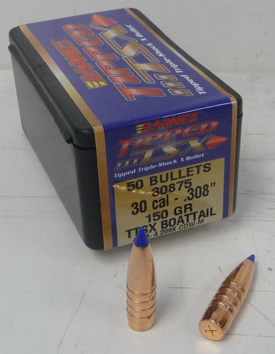

Barnes TTSX cal.30

Acabo de hacer unas pruebas con el programa Quickload (un programa de balística interior).
Para los datos, he estimado un cañón de 57.7 cm y un paso de estrías de 1/11" (279 mm). Temperatura ambiental de 21º C.
Os dejo por aquí los resultados para recargas orientadas al .308 Win, con puntas Barnes TTSX en dos pesos:
- 130 gr.
- 150 gr.
Dos tipos de propelente (los dos que tengo de momento):
-Vectan SP 11
-IMR 3031 (la TUBAL 3000 es un calco de ella)
OJO: Aunque este software es muy preciso y esas cargas desarrolladas estarían dentro de las presiones normales, hay que tomar los datos con la consabida cautela y empezar por algo menos de propelente.
- 130 gr.
- 150 gr.
-Vectan SP 11
130 grains y paso 1/11 no son sinonimos, 150 grains bueno, podria estabilizarlo (podria)........
para tiros cortos claro hasta una piedra mata, pero tiros largos igual alguno se lleva un sustito llamado puntas volteadas
- miancave
- .300 Win Mag
- Mensajes: 2325
- Registrado: 01 Oct 2009 09:57
- Ubicación: Cádiz
Re: Barnes TTSX cal.30
Delauer...tienes razón en parte...
Estos proyectiles, aún con poco peso, son mas largos que los convencionales (encamisados de cobre + núcleo de plomo).
De todas formas eso que comentas seria algo importante a considerar probándo en el campo de tiro.
Un saludo !!
Un saludo !!
