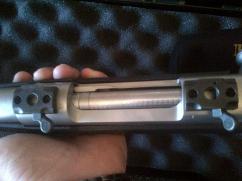

Muy buenas:
Pues al final he logrado colocar las monturas Leupold QR con mucho trabajo.
Para poder sacar los tornillos de dentro al final me lo han hecho con un taladro a presión de agua y hemos podido salvar las roscas originales y poder colocar los tornillos que venían en la caja.
Esto ha sido posible ya que el chorro se podía calibrar.
Después colocaron en los tornillos un fijador de roscas que aguanta temperatura vibraciones y que en caso de tener que cambiar tornillos no es problemático, no sé qué modelo era pero si que era de loctite un bote rojo con el fijador en color verde oscuro, lo colocó y después lo que sobró lo limpiamos con un papel y se tenía que esperar mínimo 2 horas.
Adjunto una foto del resultado final.
Gracias por vuestros consejos.

Yo les pongo un poco de sica en la rosca y como es elastica las bibraciones no la rompen y para soltarlas no hay ningun problema , ademas el agua y el aceite no le afecta
Uno de mis visores tiene 23 años y esta como el primer dia, nunca lo he tenido que apretar.
Tambien le hago un pequeño punto blanco al tornillo para verificar su posicion y nunca se han movido
