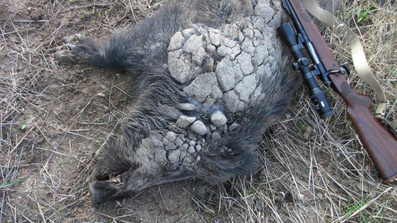

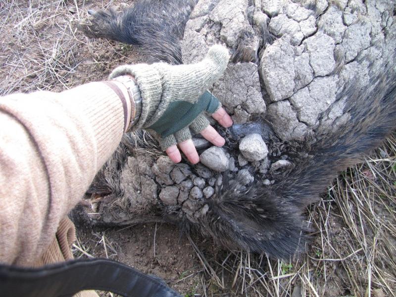

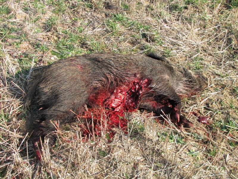

La clave está en lo que dice Polee y amplía Missouri. Es el tipo de bala y su velocidad, no solo el peso,lo que determina que una mate con mas limpieza que otra. Yo he tirado el mismo proyectil (Por cierto magnífico, el SPCE de Sellier &Bellot de 150 grains) muchos años en un .308, y después en un 30-06, y ahora en un .300 WSM (Que digan las tablas lo que digan, trabaja en realidad a unos 30 m/seg menos que el 300 WM belted, lo he comprobado yo), pues bien, una bala bien construida como esa, como la Remington Core Lokt,la Vulcan, o incluso mas blanda, como la Interlock de Hornady matan bien en .308, mejor si cabe en el 30-06, y en el .300 magnum no se vaporizan porque toquen un guarro. Lo dejan seco. Pero el peso ideal en .30, es el 165 grains para el 30-06, y el 180 para los 300 Magnum. La bala de 220 grains es evidente que mata perfectamente, pero seamos sinceros ¿De los últimos treinta guarros que hemos cobrado, cuantos sobrepasaban los sesenta Kilos? Y de los que pasaban los 80 ¿Cuantos eran machos viejos, con el escudo como terrazo?.Claro que mata bien la 30-06 de 220 grains. Fíjate que la primera vez que tiré esa bala fué en 1972, y cobrabamos con ella Roan, Waterbuck,kudu e incluso, Pacassa (El búfalo enano rojo, del Norte de Angola). Pero de eso a decir que si usas la 180 en 30-06 (Nada menos que la 180 que debe de ser la bala que mas bichos ha matado después de la del 7,62x39, que aquí nos haría sonreir, pero es la que está exterminando la fauna africana), al tocar una jara se va a "Vaporizar", y un huevo.
Mirar un escudo que pasó sin problemas la 150 del 300 WSM, y a CINCO metros.Y si habeis visto algo mas compacto en blindaje de barro, me callo.
Y aluego, sus mirais lo hace una de 150 grains en un guarrezno de 60 Kilos. ¿Zo Zobra? Ya sabemos que mas vale que Zozobre que no que Zos Farte, pero ¿porqué tanto miedo, joder, si lo pegas bien, lo haces harina, y la pregunta es : ¿Lo hubiera hecho mejor la 220 grains?.Cuando un bicho se va, 99 de cada cien veces, la culpa la tenemos nosotros, no el rifle, los grains y demás.Lo que pasa es que esto nos gusta mas que a un tonto un lápiz.

Joerrrrr, ...ahora entiendo lo de guarros.
Yo nunca he visto uno así de guarro.

Guarro? Anda ya! Si tivieras tú la mitad de parásitos que él y no tuvieras manos para rascarte, ya veríamos a ver cómo te lo montabas (ya sé que en el sur es costumbre; pero eso de llamarlos guarros, me da p'atrás)
Nero, eso es digno de estudio. Te aseguro que a unos 80 metros, la Core Lokt SP de 200 gr. no hace eso; al menos en mi rifle y me extraña mucho que lo haga incluso en un paso 1/12 pero cosas más raras se ven, claro!

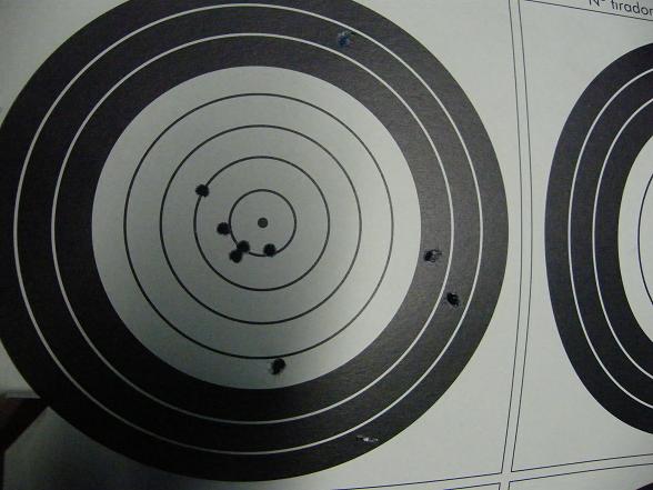

Con todo respeto: que es una chorrada
Una bala desestabilizada no sigue un programa exacto de movimiento idéntico en todos los casos y sobre todo, si realmente va desestabilizada difíicilmente pega en el blanco.
Mira la foto y verás que incluso a 50 metros sólo dos han dado en el blanco; el resto bailan el bolero

jabaliviejo escribió:Con todo respeto: que es una chorrada![]()

.- No vamos a tener mas contundencia si tiramos proyectiles de 220 Gr. que tirando otros de menor peso.
.- El equilibrio entre penetración y energía puede que este en los 180 Gr.
.- Un proyectil blando de 150 Gr, ( o incluso 165) puede hacer un destrozo que cualquiera que vea la res abatida puede pensar que le hemos disparado con un 338 o cualquier otro calibre gordote. (la velocidad a la que se ve impulsada la punta tiene mucha culpa).

¿quien no hubiera seguido? por que lo que es yo si, ya tiene su gracia tirarlas de lado y que peguen mas menos en el sitio, que encima las agrupa y por lo visto se le cruzan igual a esa distancia

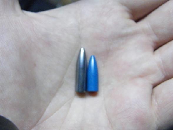

Cruzarlas es tan "facil" como elegir mal, aqui va un ejemplo de dos proyectiles de 50gn a 100m , el grupo pequeño se me fue un tiro y los otros bueno..., los otros agujeros son con el proyectil mas largo pero de igual peso, como veis falta uno para 5 que no toco en esa zona del carton y los otros 4 claramente rasgan el papel
No, si haces honor a tu sobrenombre, aunque sólo sea por cansino.
Aparte de que tú pareces ermita pero eres catedral en esto del baleo. O sea que conociéndote, no paras hasta que no llegas a una conclusión.
A mí también me sorprende que las cruzadas lleguen a pegar en la diana.
De las que muestras, dices que la que se desestabiliza es la larga no?... Recuerdas una discusión sobre el tema en la que me empeñé en que las largas vuelan mejor pero son más difíciles de estabilizar? Y recuerdas que dije que también el reparto de pesos está relacionado y que alguien me puso a caldo, no?... Pues eso.
La larga efectivamente, todo esto de la estabilidad se limita a un solo punto el cual citas, el reparto de pesos( largo, peso y forma total centro de masa, cuanto mas retrasado este este mas giro se le ha de imprimir al proyectil "asi de simple"
