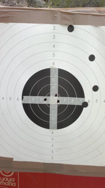

Bueno, pues entre unas cosas y otras, hoy no me ha dado tiempo a ir a tirar unos tiritos y como bien sabeis estas cosas hay que hacerlas despacio, así que mañana tarde que no tengo nada previsto, me voy al campo y gastaré unas balas.
Lo que si he observado hoy, una vez que ya el pegamento base de las monturas ha tomado cuerpo y he estado comprobando con el colimador el visor, es que hay variación del cañon 375 al 300, pues lo he puesto a cero con el cañon del 375 y al cambiar de cañon y poner el 300 se va casi dos cuadriculas bajas y dos derecha, así que el final será apañar un visor para cada cañon.

Mensajepor huronescazan » 30 Nov 2012 20:30
Bueno, pues acabo de llegar del campo y olé, al final rifle centrado -cañon de 375- que es el que me interesaba.
Me explico, lo llevaba puesto a tiro de colimador, centrado a la cruz, pues bien, el primer disparo se ha ido a la parte superior de la diana y un poco a la derecha, corrijo un poco y disparo ha bajado unos diez centimetros y diez a la derecha, vuelvo a correjir y vuelve a bajar otros diez centimetros aproximadamente y a la derecha igual, corrijo y en el cuarto ya lo tenía alineado en la horizontal, corrijo vertical, realizo 3 nuevos disparos y los 3 centrados -bien es cierto que el último he notado como en el momento de disparar se me iba un pelín el rifle, así que ha sido culpa mia.
En cuanto pueda os cuelgo la foto de la diana, es que ando un poco torpón con el telefono y el Bluetook.

Mensajepor huronescazan » 01 Dic 2012 12:04
Como he dicho en algunas ocasiones anteriores, el retroceso del 375, comparado con el 338, 300, lo veo mas dulce, no es tan brusco, seguramente debido al peso del arma, es suave y agradable de disparar.
El rifle, para la puesta a tiro ha sido a una distancia de 100 metros (103 exactamente), apoyado en el banco de tiro -artesanal-, usando munición RWS, punta KS de 300 gr.
