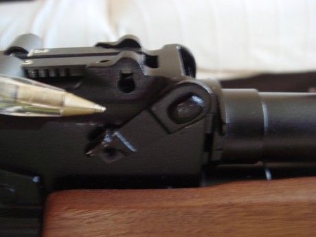

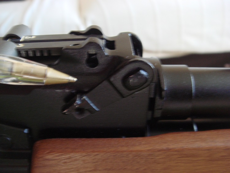

martosurvival escribió:Bueno jporras, viendo las fotos de tu Molot veo tres diferencias con el mío. La válvula reguladora de gases que nos ocupa este post y al observar las fotos con detenimiento veo que el cerrojo que en el mío está pintado en negro en el tuyo está sin pintar tal que los AK's o RPK's y la tercera diferencia que veo es el freno de boca que el tuyo no lleva, al igual que los Molot Super en cal. 308.
Una foto del mío.

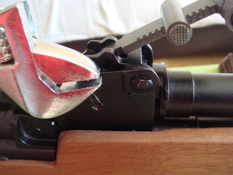

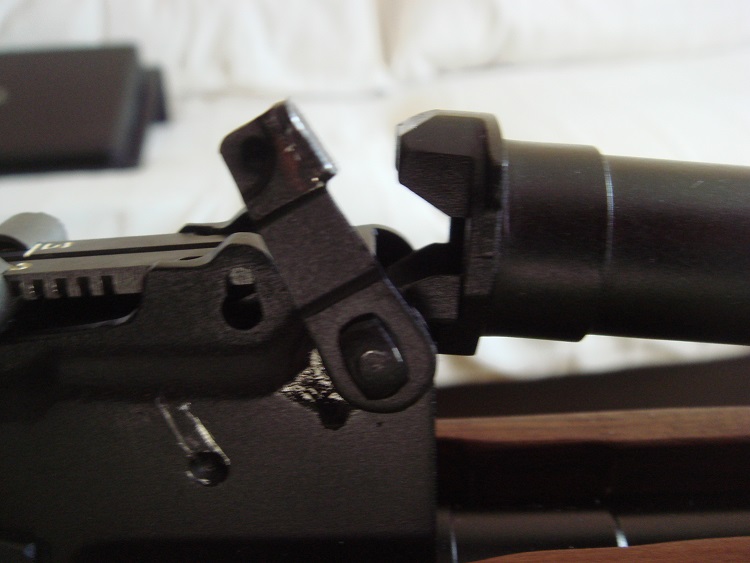

Re: Regulador de gases - Molot Vepr Hunter- SOS
Respondiendo a depredador2.
Tienes una palanca justo al lado de la mira trasera en el lado del cierre, ayudándote de una llave inglesa o unos alicates (con la mano no vas a poder pues está muy dura) giras la palanca hacía arriba y de ese modo liberas el tubo de admisión de gases, estiras del tubo hacia arriba y lo separas. De este modo ya tienes libre la pieza del regulador para ponerla en la posición que quieras. Verás que el tubo de gases tiene la numeración abajo, fíjate bien en volver a colocarlo con la numeración hacia abajo cuando lo montes (limpia el tubo). Por supuesto antes de todo esto hay que desmontar el muelle y el cierre. Es muy fácil, igual que un AK o un RPK rusos.
unas fotos al uso.
unas fotos al uso.
