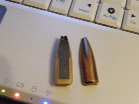

A ver, la CBS Degol es muy similar, según me pareció a mí, a la BTHP de Hornady (por ejemplo). O sea una bala de punta de latón abierta y hueca.
Estas balas son las preferidas de un veterano forero que por desgracia ya no entra en el foro, Skeet. El las usa en su 9,3x62 y que por cierto guarda muy buena relación con Gravex (que según me entero ahora lleva la representación de este modelo de bala).
Como Skeet es panadero y una de sus especialidades son las madalenas (las hace riquísimas), dio en llamarlas "madalenas voladoras" y en su opinión es la mejor bala que se puede encontrar (opinión personal a la que ni quito ni pongo).
De ahí las bromas privadas sobre las madalenas voladoras sobre las que pido disculpas.
Esta es la BTHP que te digo CREO que se parece a la Degol
Todo bien, gracias. Tiene una tensión como una montaña rusa y la semana pasada tuvo un ictus y quedó hemipléjico pero se ha recuperado por completo.

jabaliviejo escribió:A ver, la CBS Degol es muy similar, según me pareció a mí, a la BTHP de Hornady (por ejemplo). O sea una bala de punta de latón abierta y hueca.
Son mas bien Acubond sin punta de polimero

Va a tener razón Skeet. Parecen buenas, al menos muy simétricas, aunque lo de que sea bala soldada ya no me va tanto; con ese engrosamiento de la camisa en la base y un agolletado iba que se mataba.
