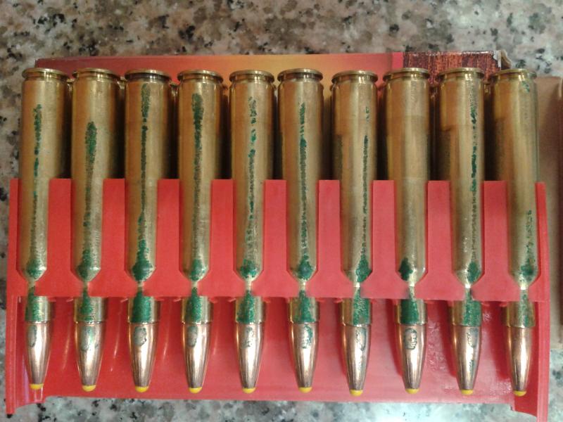

¿Cómo limpiar el cardenillo?
Salitre
Mensajes: 4652
Registrado: 02 Nov 2008 05:01
Re: ¿Cómo limpiar el cardenillo?
Mensajepor Salitre » 14 May 2012 20:44
Con lana de acero de la mas fina (000) Te saldrá rápidamente. Yo también lo pasé con cartuchos 270W en una canana, que hasta me costó un montón sacarlos.

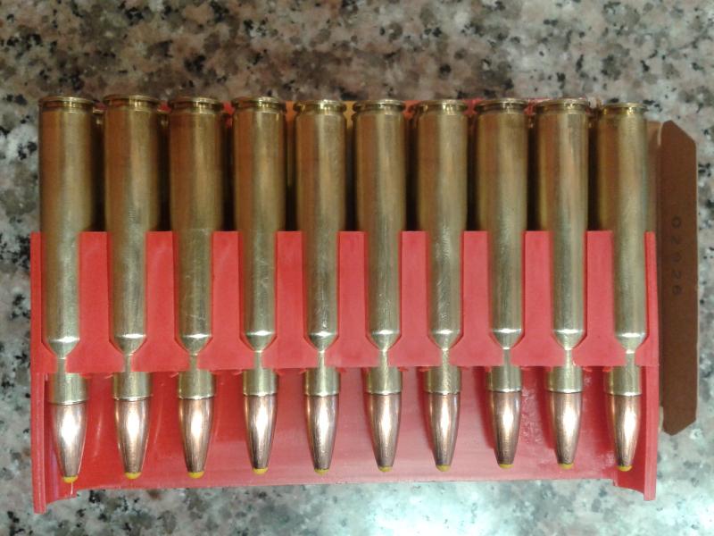

Al final probé con lana de acero, era lo que tenía a mano, y se ha ido bastante bien.
Muchas gracias a todos :apla: :apla: :wink:

Hola, probad tambien con Scott Brite, en seco, sorprendente, y no os digo como quedan, si lo aplicais con un taladro, sujetándolo en un tornillode banco de trabajo.La pieza pulidora es muy fácil de hacer en casa.Aprisionar, entre dos arandelas, un trozo de scott brite, atravesar el conjunto con un tonillo(6-8 cm. de largo suficiente), y lo apretais bien con una tuerca y cotratuerca.Recortar con una tijera, un poco, dando forma redonda, sujetar en el taladro, y a pulir.Realmente impresionante.Notareis que la pieza que estais puliendo, se calienta.Si son cartuchos, hacedlo despacio, no dejando que se caliente, en exceso.Yo he limpiado así, cartuchos de la guerra civil, imaginaos como estaban, y quedan como nuevos, creedme.Animo, salud y saludos.
