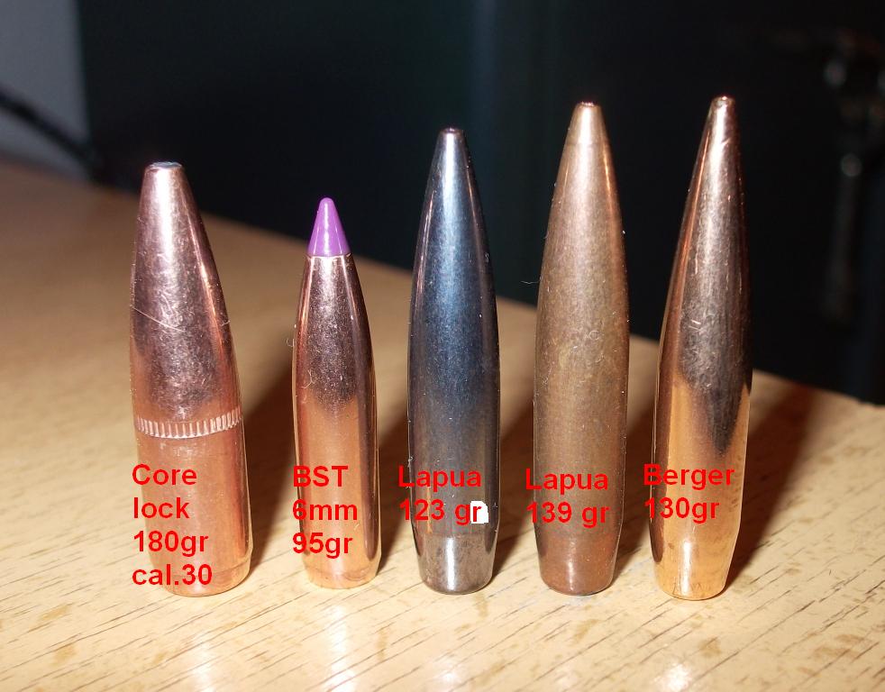

Con lapua scenar de 123gr a 139gr,mínimo 1:8,5. Aunque yo miraría 1:8 q es con el q yo competía con el 6.5x47.
accesorios-para-el-tiro-compra-venta/berger-vdl-130gr-del-6-5mm-hunting-t917730.html
Estas necesitan ya un 8, como todos lo proyectiles decentes. Aqui te dejo unas fotos de los bichos con lo q vas a tener q lidiar
