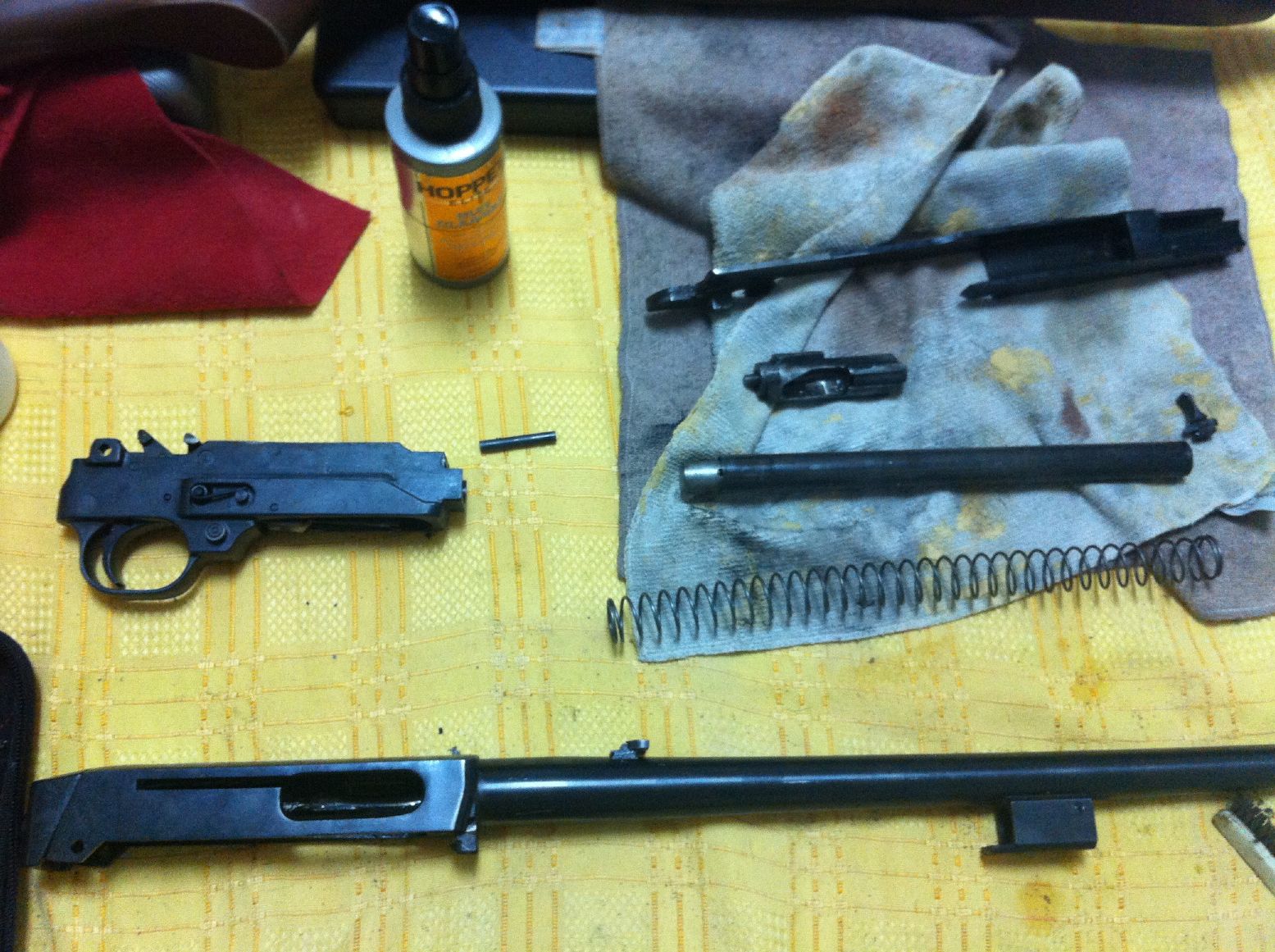

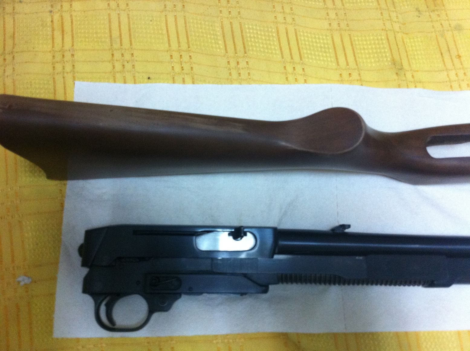

..Pues antes de lo que pensaba se presento mi amigo en casa con el Ruger y claro despues de cenar me entraron los demonios en el cuerpo y no pude evitar empezar a meterle mano y..las 3,30 de la mañana cuando terminaba parte del proceso..¡¡¡.
Efectivamente teniais razon, para soltar las maderas, hay un tornillo en el interior de la culata,tenia bastantes toques del uso y alguno bastante gordo y muchas marcas de roze, asi que primero con trapito humedo y la plancha caliente ..ale¡¡ a planchar. "Desabollada" y plancahdita a darle lija, esponja media y luego esponja superfina humeda. Bueno ya lijada y con las muñecas rotas,ya pensare como la termino, al tinte..aceite..o lo mismo le hago un "camo" de los mios.
Son las 1,45 y aun no he desmontado la mecanica..ba..¡¡ total ya me lio que coño...¡¡. Ayudado por el enlace que me mando JOSETXU que me ha venido muy bien, empiezo a soltar todo, grupo disparo..cerrojo..muelle..sistema empuje..cilindro y piston..todo.
Es bastante facil.Esta hasta las tranquitas de Residuos (iba a decior mierda), seguramente nunca se limpio, me consuela que las marcas de uso y desgaste me indican que muchos tiros no tiene y como vereis en la foto, eso si esta todo negro..pero negro y "pastoso".La mezcla de aceite asi a "cascoporro" y no limpiar produce este tipo de pasta, que hasta lima los mecanismos.Empiezo por el interior del cañon, disolvente,trapo..repito la operacion..capa aceite y papel de cocina para terminar.Sopresa..¡¡ queda como nuevo. Y asi sigo..mucho cepillo de dientes..disolvente..paciencia y pulido a a mano con trapo de las piezas que lo permiten. Y a montar de nuevo. Es relativamente facil si se esta acostumbrado a este tipo de "bricos" armmeros, me costo bastante lograr meter el grupo de disparo, pero al final lo consegui y ya empieza a parecer otra cosa. Cuando la termine ya veremos como queda la cosa.Os dejo solo unas fotos de muestra.

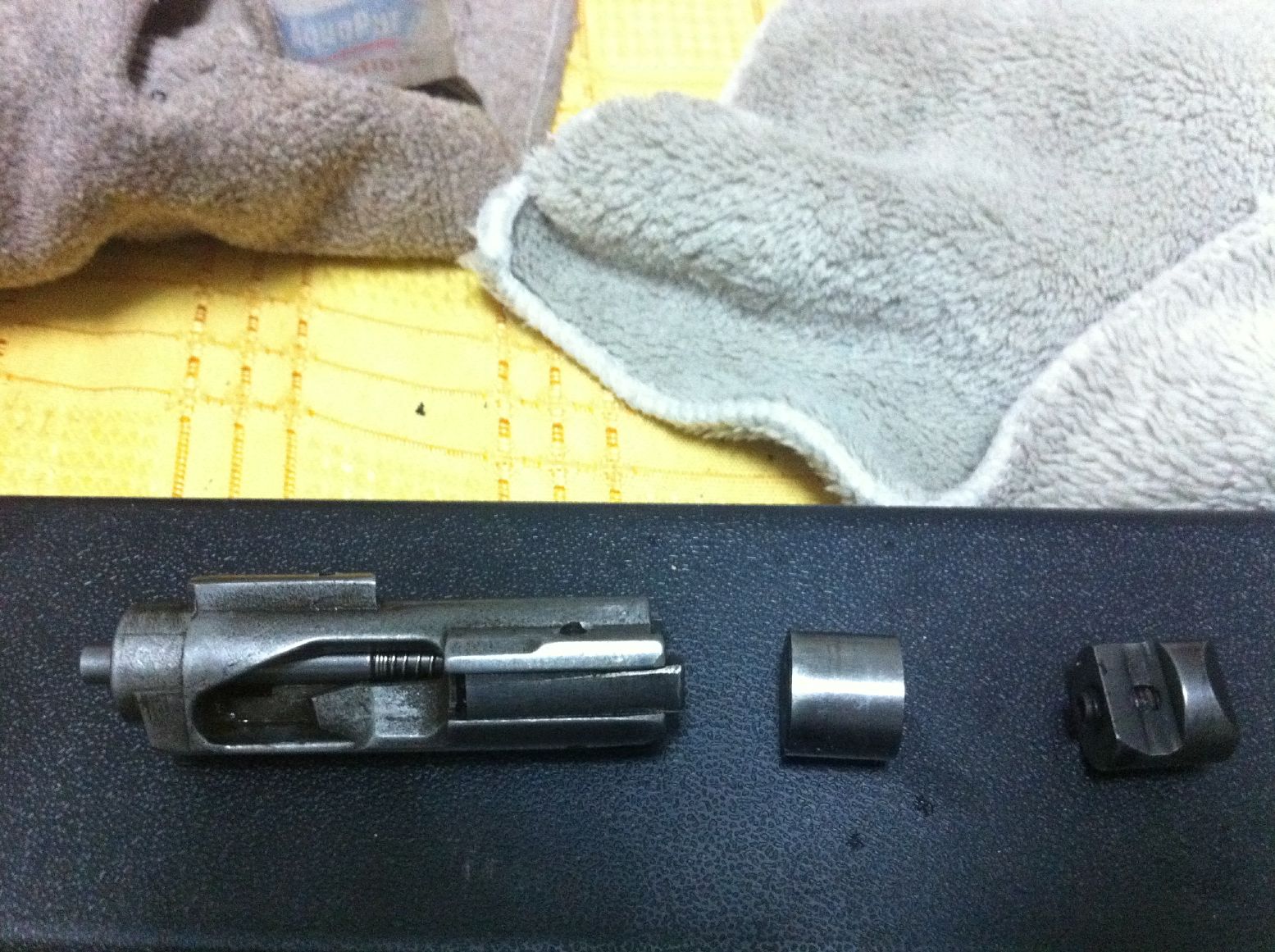

Josetxu..lo mas comun que falla en los rifles como este accionado a gas es suciedad en el piston o en el puerto de trasferencia que comunica con el cañon, por donde deberian salir los gases.Prueba a ver si manualmente, tirando del cerrojo tu, sube la bala bien o si al hacerlo notas algo.Si manualmente sube bien,seguramente sera eso u otro problema mecanico. Que roce con la madera no me cuadra mucho en que punto podria rozar, a no ser que al estar rajada se meta madera donde no deberia.

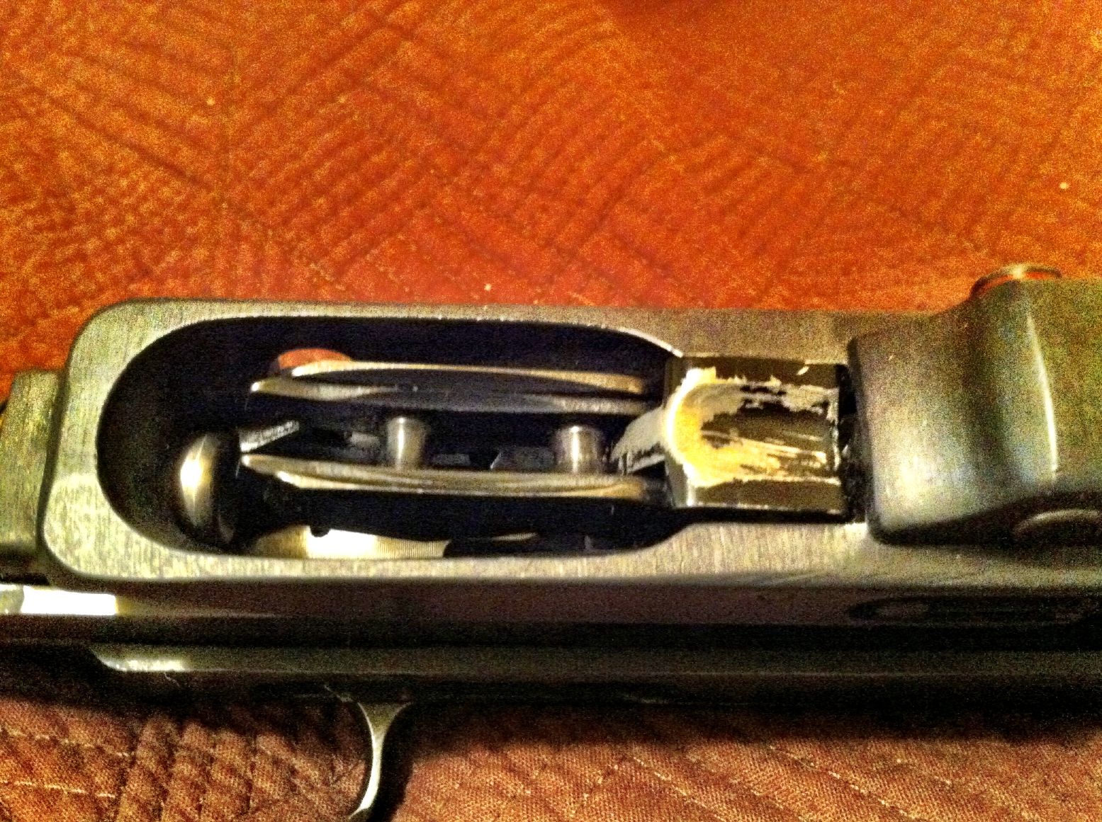

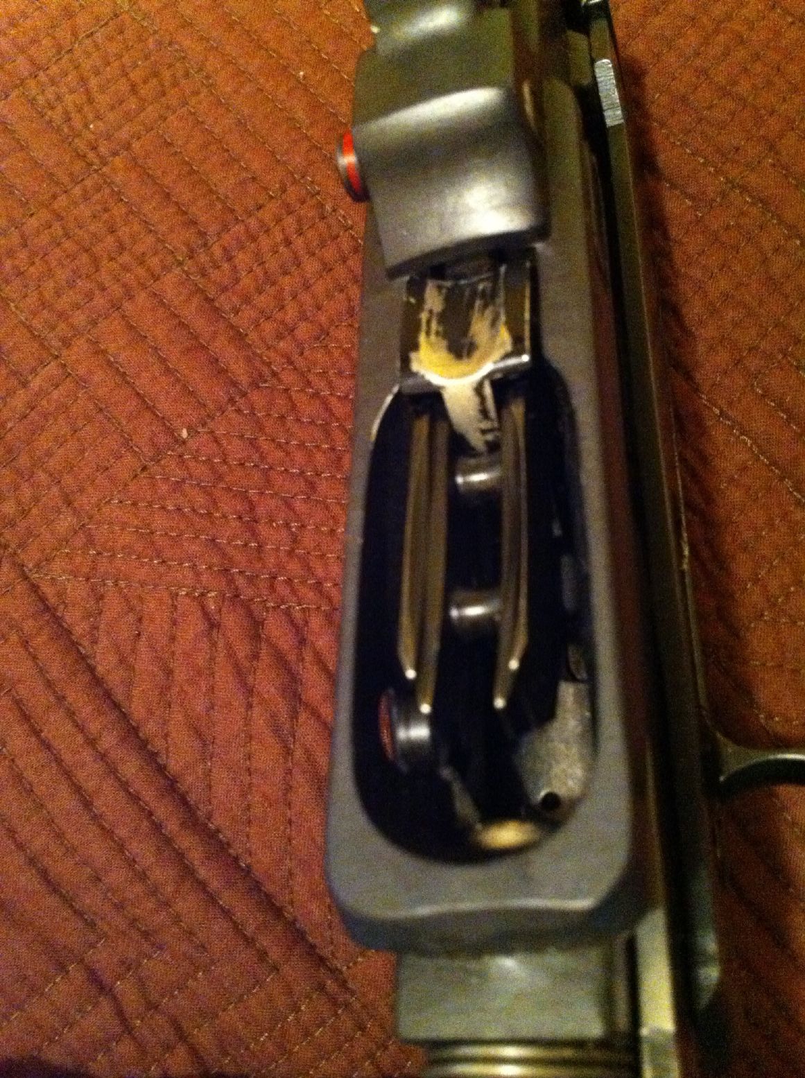

El problema de Josetxu creemos que esta en la pletina que acciona el almacen ¿prodias poner unas fotos de esa zona?, el sistema de gases esta limpio, el cerrojo retrocede por completo al disparar, manualmente alimenta.
En vez de frotar yo utilizo limpiador de frenos en spray, es manica de santo con la carbonilla, aceites y grasas. Saludos

Es como dice Cansino,el problema puede estar en la dichosa pletina,si pusieses la foto de esa zona,podriamos comparar.

Ok..lo hare esta noche. Tengo que perder un rato en desmontarla de nuevo. A ver si puedo mañana ponerla sin falta.Pero no creo que sea eso,si fuera eso se notaria el mal funcionamiento al hacerlo manualmente.Puede que este mal montado el cilindro interior del piston, el que tiene una forma "especial" para que se quede fijado al meterle los "pin" de sujeccion o algo asi.

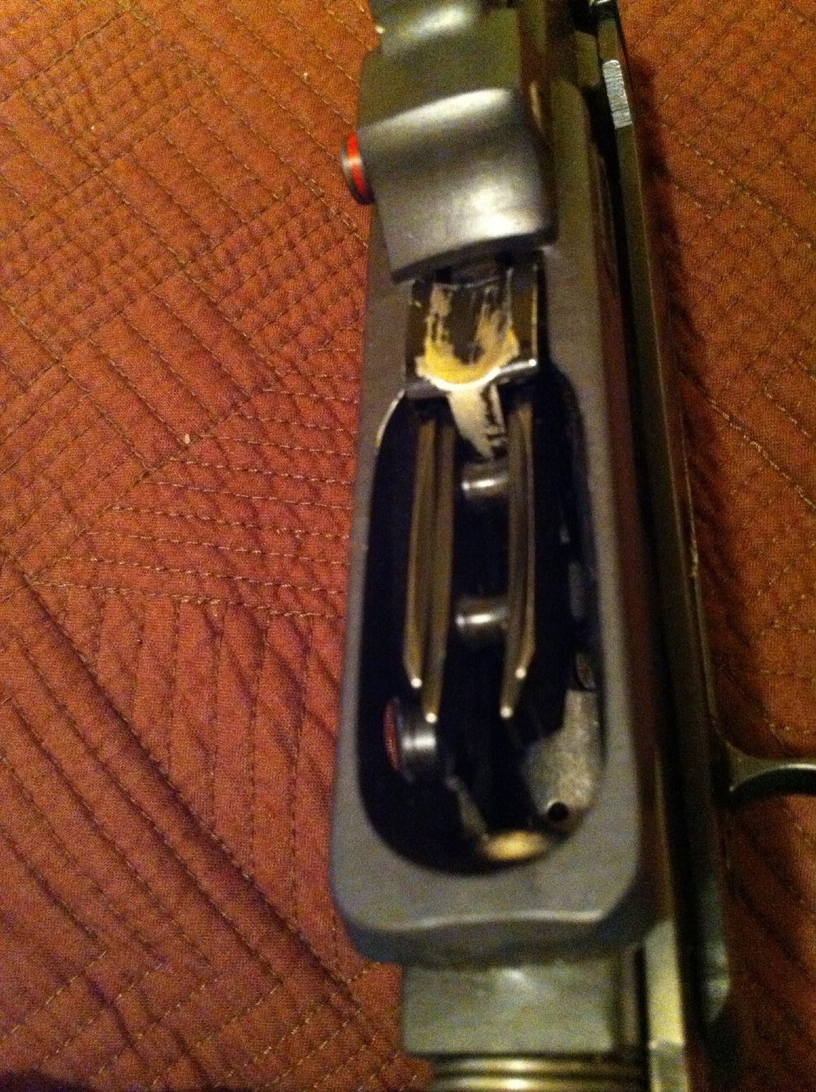

A la pletina el anterior dueño le metio mano, esta soldada y repasada(por decir algo)

Esas concretamente no, lo que pensamos que falla es una pletina lateral que se desplaza junto con el bloque que mueve el cierre, abre la pestaña del almacen; vo y a mirar en el despiece.

Aparece en la pagina 9 del enlace que puso Josetxu, el bloque que empuja el cilindro de gases, pero necesitariamos ver el lado contrario
, tambien he visto que el cilindro de las fotos no es igual al que tiene Jose. Saludos

Vale..ya me parecia a mi...esta claro te refieres a la pletina de transferencia..bien, pues nada tranquilo hare de los dos lados.Respecto al sistema de gases, en todos los articulos..despieces que he mirado siempre son dos piezas como la mia.Una es un cilindro completo sin muescas ni nada, que es el que se debe mover "loco" al inclinar la carabina, tiene cierto recorrido libre, el gas al salir por el puerto de transpferencia es que lo impulsa y golpea a las levas de transfernecia para que venzan la rresistencia del muelle y monten el cerrojo etc.la otra pieza es tambien cilindrica con una muesca o rebaje y es la que queda fija dentro del receptor atrapada por un "pin" (en realida dos pin, uno esta dentro del otro). es la que se e mas a ala derecha de la imagin de mi carabina, la que brilla mas es el cilindro (piston propiamente).
