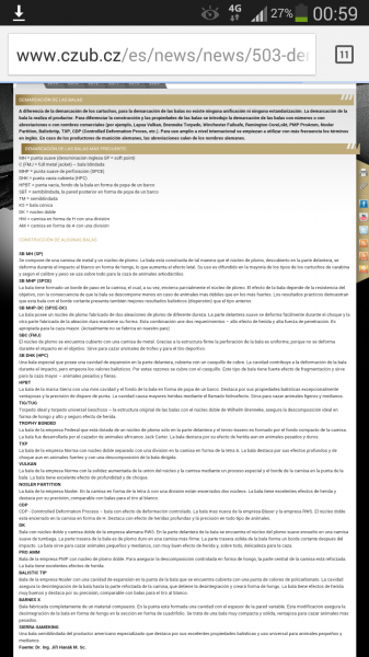

MAXPAYNE escribió:Me he llenado de sabituria balísitica hoy =) gracias a todos! :apla: :apla: :apla:
Hay algún listado donde aparezcan todas las abreviaturas que se utilizan en munición con su definición?
A ver si con esto te vale. Saludos

A ver si vais sumando:
FP............FLAT POINT, PUNTA PLANA.
FMJ..........FULL METAL CASE...CAMISA COMPLETA BLINDADA.
SP..............SPIRE point. Punta aguzada.
SPBT..........SPIRE POINT BOAT TAIL, COLA DE BARCA.
HP..............punta hueca.
Tm..............Teil Mantel, semiblindada clasica.
Tmr.............Teil mantel roundkopf . Semiblindada punta redonda.
FB................Flat base, base plana.
Spitzer..........igual que spire point.
Lauf, barrel, canon, cannone........canon.
Bolt, verrou, colatra....................cerrojo.
Patrone, cartouche, cartridge, jagdbuschepatronen.......cartucho de rifle
Rifle, carabine gros gibier, jagdbusche, espingarda da caca grossa..........rifle
Carabine of Ambrosio............La carabina de Ambrosio.
Manana sigo, lebreles...

Mensajepor yogi_maketo » 23 Ene 2015 09:20
SP también puede ser "soft point" que literalmente es punta suave, las de plomo visto.
RN es Round Nose, las de punta chata, redondeadas.
