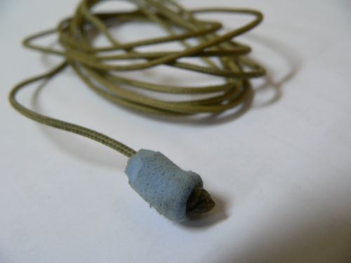

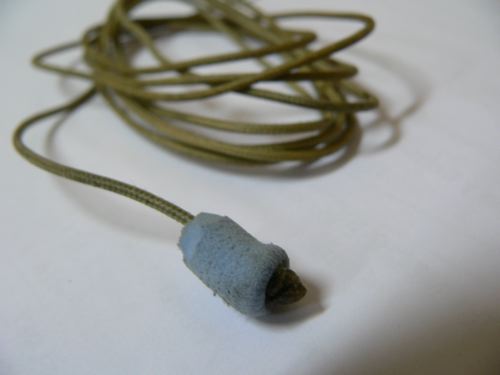

No me extraña. Lo invente yo y después descubrí que ya lo habían inventado y que lo usaban mucho en la II Guerra Mundial
Seguramente ya conoces el sistema; eso sí, la variante de la goma EBA como que es mía (ahora irá algún listo y la patentará
Vamos allá.
La cosa es tan sencilla como emplear una cuerda fina y resistente de persianilla (de store) a la que le pones un trozo de goma EBA (esa goma de chancla playera).
Queda algo así:
Vamos allá.
Queda algo así:

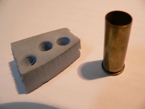

¿Cómo se hace esto?
Pues muy sencillo: coges un casquillo de un calibre mayor al de tu rifle y usándolo de sacabocados, cortas un cilindro de goma EBA

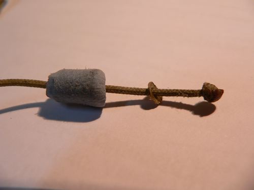

Lo más delicado es taladrar por el centro y pasar el cordón por una pequeña chapita que servirá para que cuando tires de la cuerda, el nudo final no pase a través de la goma y ésta se quede metida en el cañón.
El conjunto de cuerda, goma y chapita queda así

Re: HK SLB 2000+
Luego metes la cuerda por el cañón desde la recámara hacia la boca. De esta forma, la cuerda actúa como una baqueta no rígida.
Para pasar la cuerda puedes valerte de un plomito o cualquier otra cosa pesada que puedas poner al otro extremo de la cuerda.
Lo metes por la recámara, pones el rifle boca abajo y el peso del extremo se encargará de pasar la cuerda por el cañón. Luego tiras de la cuerda y la goma irá pasando adaptada al cañón (incluidas sus estrías) actuando como una esponja.
Previamente ponle bien de aceite al cañón y pásale un cepillo convencional con la baqueta rígida desde la boca hacia la recámara, pero sin asomar por el extremo del cajón de mecanismos.
Seguramente la operación de la cuerda tendrás que repetirla varias veces. Cada vez que la pases, limpias la goma aplastándola con un trozo de papel absorbente o un trapito.
