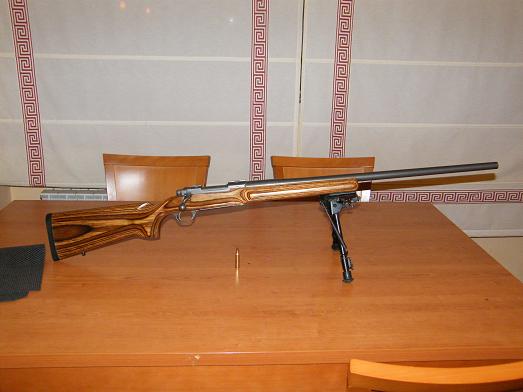

Mensajepor RugerM77 » 07 Mar 2010 22:01
Pues ya esta terminada la culata, la ha traído hoy mi padre a casa para que la viese y la he hecho unas fotos para que la veáis.
Aun queda darle aceite, hacerle los agujeros para la correa e intentar hacer el encamado si conseguimos la resina.
A ver si os gusta :wink:
rick46
Mensajes: 4784
Registrado: 27 Dic 2008 10:01
Re: Pieza Santa Bárbara
Mensajepor rick46 » 07 Mar 2010 22:03
pues por ahora me gusta mucho :wink: tiene buenas manos tu padre :wink:
