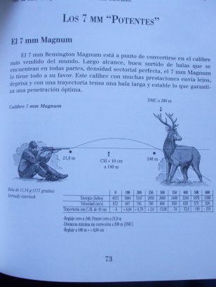

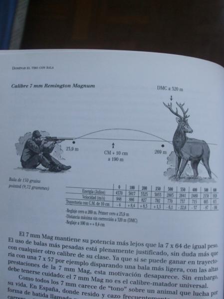

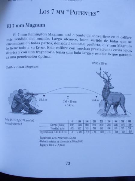

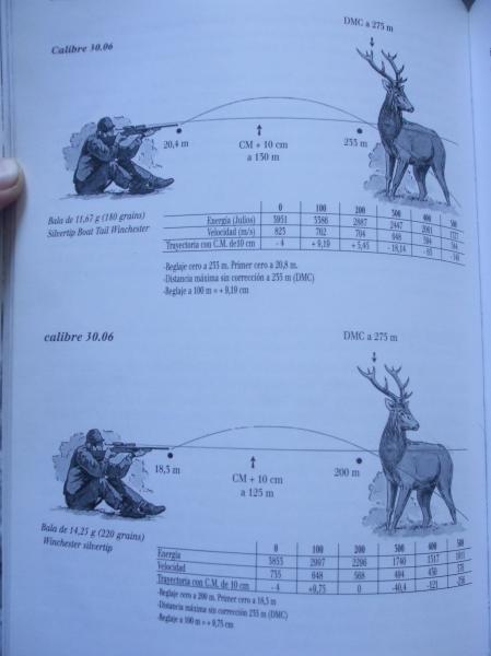

AndresMagnum escribió:Yo he visto ésto en un libro que tengo... :roll: Si te sirve de algo...
Curiosa ilustracion, AndresMagnum.
De donde las has sacado.
Te importaria colocar lo mismo pero del 7mm rem mag y del 30.06???
Seria curioso tenerlos y asi comparar con las tablas balisticas que hay por ahi.
Muchas gracias y un saludo.
Con permiso de Rick46. La información la saco de un libro que me compré hace tiempo, "Dominar la caza con rifle". Saludos.
