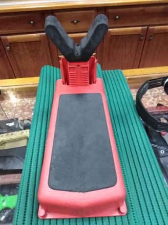

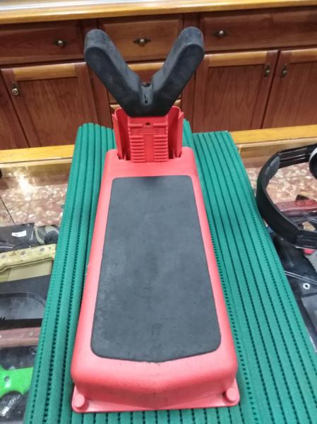

TONIGENERAL escribió:Hola...gracias a todos....QUEBRACHO, dices que la disparaste en un cañon de 18", o sea 45 cm....segun veo, aparte de la desviacion a la izquierda---cosa que, sin elementos de punteria, cualquiera sabe, lo que si se aprecia es una gran elevacion respecto a los otros proyectiles, aunque claro, sin los elementos de punteria.......
Bien, el caso es que parece ser que funciona, ahora bien, yo esperaba que al ser disparada en un cañon sin choque, el retroceso fuese bastante menor menor ... Bueno , el caso es que aqui se me plantea otra duda y aprovecho para exponerla...........Como tengo el antiguo cañon de la FABARM 130 GO, del 12/70 y 2 estrellas, y no lo utilizo para nada, he pensado cortarlo para eliminar el choque y ponerle punto de mira y alza para dedicarlo a cañon balero.....el caso es que me interesaria que fuese lo mas corto posible, procurando no mermar us condiciones balisticas, es decir que queme bien la polvora.....Legalmente, parece se r que le minimo son 47 cm.--o 45, no lo se exactamente...yo habia pensado darle 55 cm.....¿alguien tiene opinion sobre el tema?..
Como veras TODOS los tiros están arriba y a la izquierda...Estuve disparando desde un apoyo de plástico sin sujeción y yo solo tomaba la escopeta con la mano derecha, entonces en cada tiro el cañon se elevaba bastante....los JG fueron los mas elevados debidos al gran retroceso
Luego realice unos tiros a mano alzada y fue bastante mejor
