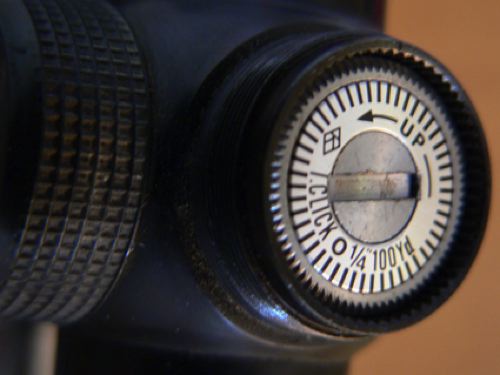

Tampoco tiene que ser tan complicado.
Pones la diana, disparas, mides la desviación y la corriges calculando el número de cliks en las torretas.
En tu visor, como en casi todos, vendrá indicada la equivalencia de un clik a X metros o a X yardas (normalmente a 100 yardas = 91,44 metros).
