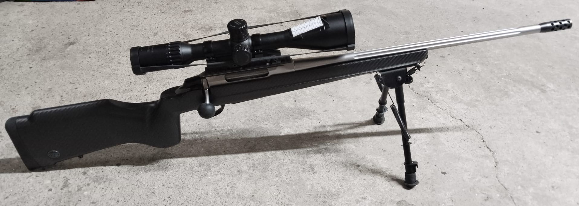

Buenos días a todos.
Compañero, mejorar un Tikka como te dicen por aquí... es ya mas capricho que necesidad. Al menos para la mayoría de los mortales que cazamos.
Si buscas aligerar y tener un rifle lo mas ergonómico posible, pues no te queda otra que buscarte culatas ligeras como FBT, PSE, Raven, Carbonomix, HNT26... XLR Element 4.0 vi en una comparativa que era unos gramos mas ligera que la HNT26 (no se si se puede conseguir en europa).
Otra buena mejora, que ya te han comentado es el gatillo, ya cambiaste el muelle por lo que si estas contento... Dinero ahorrado.
Y respecto a las monturas ligeras y directas al rifle, tienes Talley y DNZ. Yo tuve ambas en el Kimber y las Talley me dieron un poco de guerra porque no venían bien acabadas. Las DNZ Reaper mucho mejor en mi experiencia personal.
Una cosa también importante, mas ligero, "mas difícil" atinar y mas retroceso, tenlo en cuenta porque yo con el Kimber, aparte de que soy un matao, cuando hacia aire... literalmente notaba que se lo llevaba el aire y me costaba muchísimo. La de caza viva que dejé gracias al Kimber jajaja, na es coña, en verdad los que me conocen saben que lo echo de menos.
En resumen y seguro que todos opinan igual. Hagas lo que hagas, sube fotos.
Ahí te dejo foto de cosecha propia.
