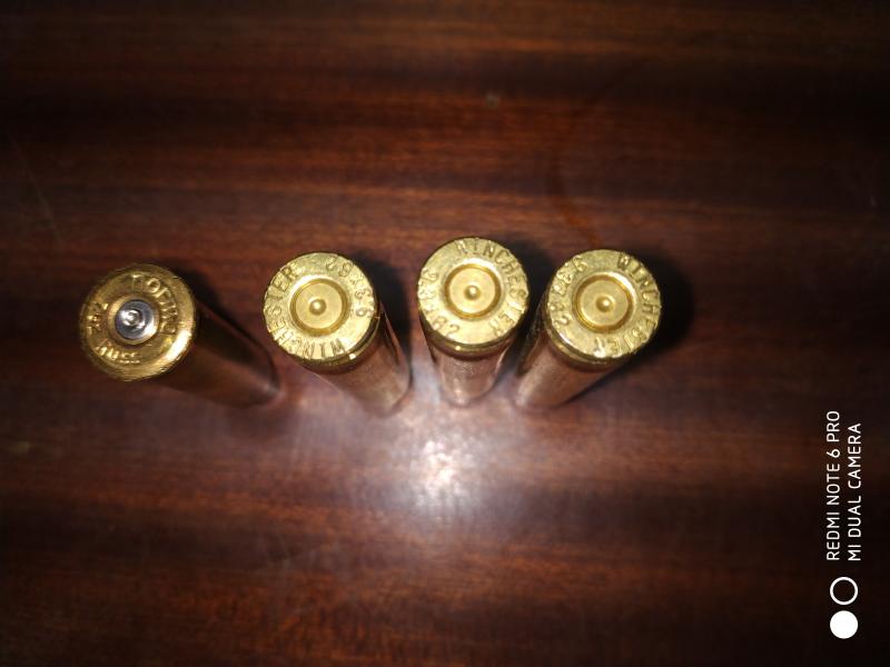

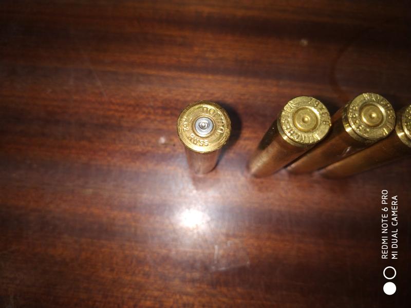

Fíjate en las fotos que te envío
Estas del 9'3 tienen un redondeo al rededor y ya son fuertes
Observa la de 7'62x54 está tiene una presión moderada

Buenas noches
La Winchester Super X Powerpoint 286g.
Todavía no puedo subir fotos, pero la uña extractora llegaba a arrancar parte del culote de la vaina. Al tener el problema medi todas las balas que quedaban de la caja y me sorprendió ya que no había ni una iguala. Fue la primera vez que las probaba y tuve esa mala experiencia. Ahora estoy gastando las PPU y van muy bien, a parte de ser baratas.

Que te hace lo mismo que a mí.
Has visto la foto que he puesto al principio del hilo.

Hablamos
Si, parece que está foto la haya hecho yo...
