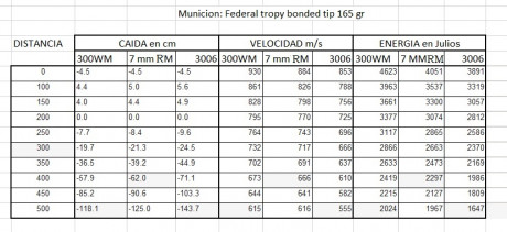

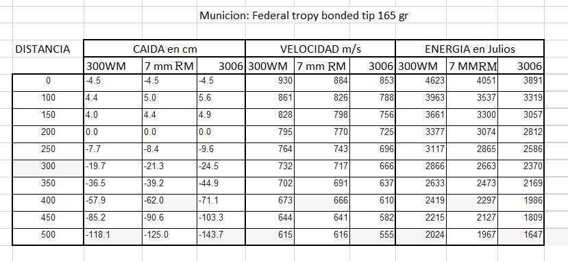

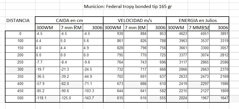

Bueno compañeros, vamos a liar un poco más el tema:
Pensando en el calibre a elegir, esta claro que para un disparo a 500 metros mejor un mágnum que un standard, pero... si hacemos una comparativa, por ejemplo. de un cartucho de fábrica sacado de las tablas balísticas de Federal, un cartucho tropy bonded tip de 165 gr para tres calibres, dos mágnum y un standar, con el rifle centrado a 200 metros:
Podemos comprobar que el 3006 llega a 500 metros perfectamente igual que el 300 WM y que el 7 mmRM, con unos centímetros más de caída, 25 cm entre el 300 y 3006 y 18 cm entre el 7 mm y el 3006 (totalmente subsanable si nuestro visor tiene torreta balística) y algo menos de energía. Pero suficiente para tumbar por ejemplo a un venado si le acertamos medianamente bien. Hasta 350 metros, las diferencias son despreciables.
otra cosa ya es el viento, la inclinación, la rotación de la tierra según el hemisferio, el efecto coriolis, el apoyo y el pulso del tirador, dureza del gatillo, los nervios, etc, etc.

Gormagnum escribió:Bueno compañeros, vamos a liar un poco más el tema:
otra cosa ya es el viento, la inclinación, la rotación de la tierra según el hemisferio, el efecto coriolis, el apoyo y el pulso del tirador, dureza del gatillo, los nervios, etc, etc.![]()
Com un equipo moderno, de gama media, buen apoyo y buena municion te permite hacer un tiro a 500m sin un tirador fuera de serie, quiza a esa distancia lo inportante es una correcta eleccion de punta, tanto para la precision, como para la expansion adecuada a esas distancias, ahí es donde el 300win mag realmente gana al 06 esa velocidad de mas ayuda a mejor expansion.
Yo siempre tiro municion recargada y por ejemplo la Hornady eld-x de 220 grms se me hace dura, tanto en cochino como en venado y ni hablemos de corzo, en cuanto las termine me pasare a la Berger Hybrid de 230, que segun los americanos es mas blanda.
