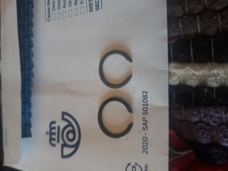

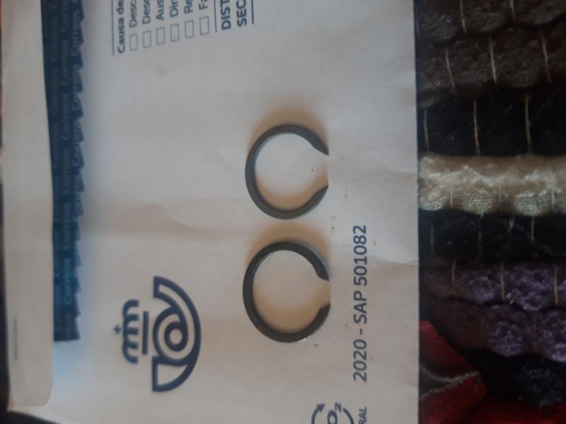

caravana escribió:Hola de nuevo compañeros,desde luego que no ha sido de mala fe en ningún momento,es que no me he dado ni cuenta de ponerlo por aquí,mea culpa.El problema es que la anilla que hace de fiador se ha jodido con el paso del tiempo y los disparos y nadie me solucionaba nada hasta que este compañero amablemente se ofreció a ello,lo del teléfono es por no estar dos horas escribiendo jeje,ahora subo fotos de la pieza en cuestion y comento como se ha arreglado el asunto.
Deduzco que es una arandela Seeger, no se aprecia bien en la foto.
A veces lo más simple nos rompe la cabeza, ya ves si era sencillo.
Esas arandelas son típicas de mecanismos que deben de mantener ciertas piezas en su sitio, como bien dices, hacen de fiador.
Como curiosidad, el pistón de la Beretta 303 también lleva esta arandela.
Gracias por la información.
Salud/2.

Hola de nuevo ,ya esta de nuevo operativo,solo cinco minutos,adjunto foto para que se pueda comparar lo que se ha deteriorado la arandela original con respecto a la nueva,la de la izquierda es la vieja.saludos a todos..
