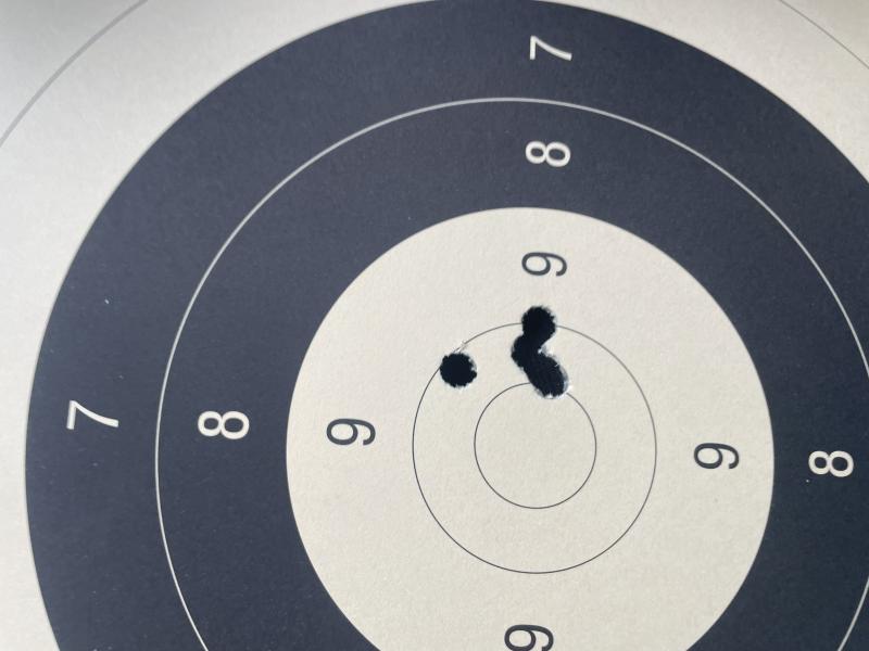

Con un visor de 1-6 me vale, ves que en batida un jabali abulta mas.
Con el norma si que agrupa mas, eso son 5 tiros

Respeto tu forma de pensar pero no la comparto en absoluto. Por esa regla de tres, tirale con postas, por mucho que se dispersen, como un jabalí abulta tanto, alguna le dará aunque sea en el rabo.
Creo que menosprecias lo que se puede agrupar con un visor de pocos aumentos, incluso a 1x o miras abiertas, desde luego, mucho más que dar por válido agrupar en 35x35.
Si ya afinados bien los equipos fallamos, como para ir con una agrupación como la de una regadera.
En fin, al menos el otro lo tienes muy fino. Esa diana es a 100m o a 200m?

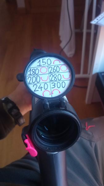

Rifle Tika T3 Superlite inox con cañón acanalado, munición recargada con punta SSTde 150gn, visor Nikon Monarch 3 con retícula BDC.
Sabiendo que mi punta vuela a 820 metros por segundo, he metido todos los datos en dos programas balísticos que me han arrojado una serie de distancias, que he comprobado y corregido en campo obteniendo las siguientes distancias poniendo el 0 a 100 metros:150/200/230/250/270/300/320/340/400/420/430m.
En la tapa del visor solo llevo hasta los 300m, pero en el móvil llevo el resto de distancias porque nunca se sabe.
El último corzo ha caido fulminado a 265m.
