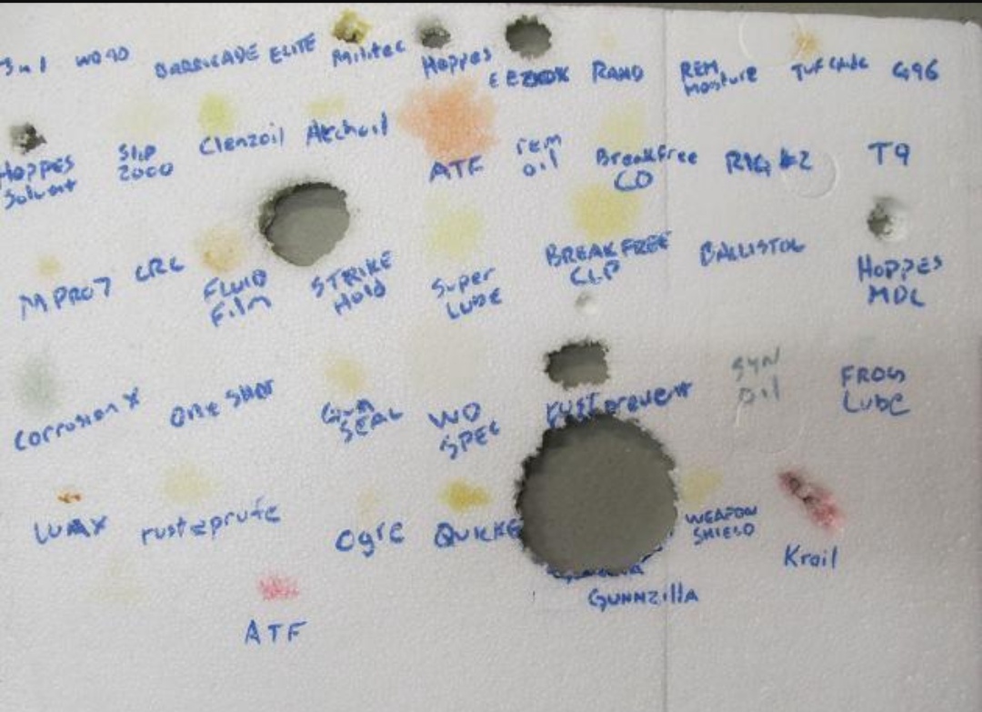

manolosolo escribió:Aceite WD40, bueno, bonito, y barato, lo hay hasta en el Super de la esquina, y cuesta 7 pavos un bote grande de 1/2 litro.
Foto de pruebas de los yanquis, cogen varios aceites, ponen unas chapas a la intemperie unas semanas, y comprueban la oxidación, y ahí, hay aceites de "postín", cuatro veces mas caros, y de venta solo en armerías....
Que no es lo mejor de lo mejor, bueno, vale, que te quieres gastar 50 pavos en un aceite supersofisticado, y con nanoparticulas de no se que, que usan los SEAL, tambien vale, que funciona, esta claro.....
Que porque funciona??? Fácil, porque no se seca, ni se evapora al poco rato, dura el metal húmedo de aceite, semanas y semanas.....![]()
Mas información, teclear en Google "WD40 RUST TEST".........![]()
El test
https://dayattherange.com/?page_id=3667
Pd. Hay que tener cuidado con lo " fuerte " que puede ser alguno que otro que tienen mucho nombre

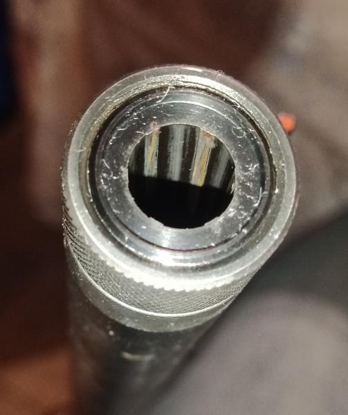

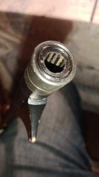

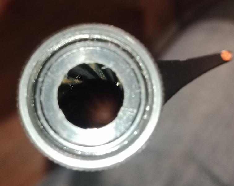

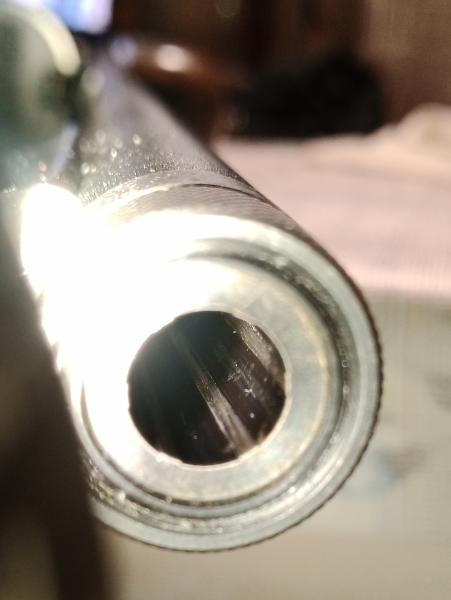

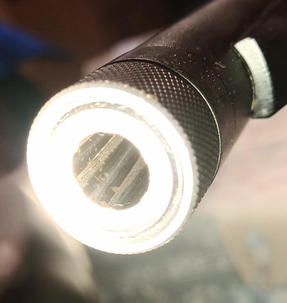

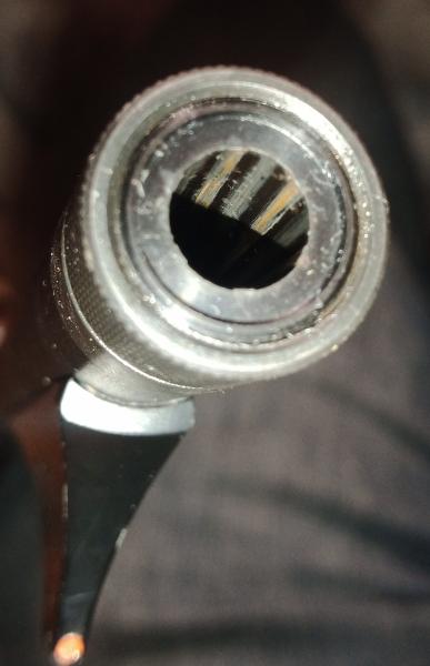

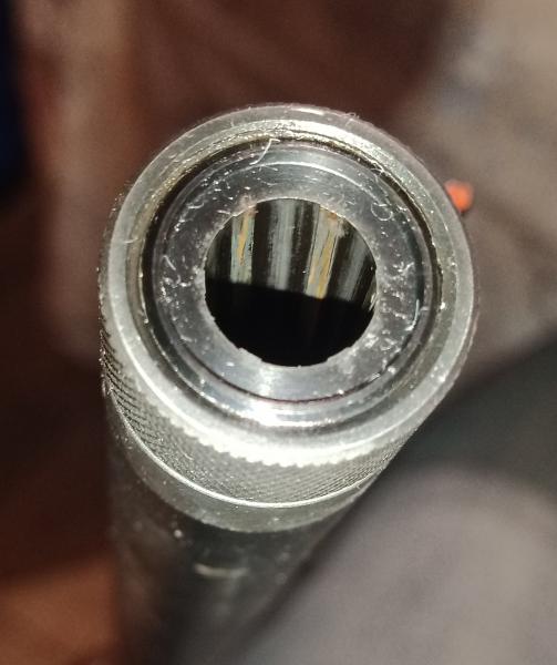

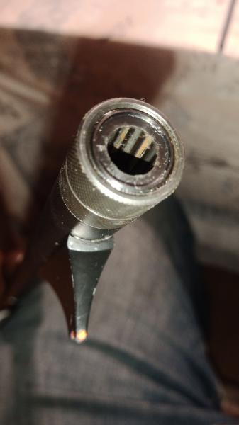

Hablando de oxido, así estaba mi B14 la última vez que lo limpié, incluso con robla solo mil, aunque ya no se si es oxido o cobre, le llegue a pasar hasta la grata metálica y así es lo mejor que lo pude dejar. Si que fue oxido una gota de agua que se quedó dentro del cañón casi en la boca, y la mancha ahí queda de recuerdo, y me hace pensar si hubiera sido mas que una gota que seria de la precisión entonces. Sin embargo el CETME tiene por dentro un precioso cañón a espejo, y el bergara queda feo, esa marca entre estría y estría (que casi se confunde con una estria salida de la nada) no la entiendo, no se supone que la bala roza por igual en todo el cañón?
Que lastima que al subir las imágenes pierdan calidad.

MiguelZ escribió:Hablando de oxido, así estaba mi B14 la última vez que lo limpié, incluso con robla solo mil, aunque ya no se si es oxido o cobre, le llegue a pasar hasta la grata metálica y así es lo mejor que lo pude dejar. Si que fue oxido una gota de agua que se quedó dentro del cañón casi en la boca, y la mancha ahí queda de recuerdo, y me hace pensar si hubiera sido mas que una gota que seria de la precisión entonces. Sin embargo el CETME tiene por dentro un precioso cañón a espejo, y el bergara queda feo, esa marca entre estría y estría (que casi se confunde con una estria salida de la nada) no la entiendo, no se supone que la bala roza por igual en todo el cañón?
En mi humilde opinión y por comparación con rifles de variado pelaje, me da que eso que vemos y que yo también veo en los míos, tira más a cobre que a óxido (que siempre puede ser, claro). Lo digo porque si interpreto bien la imagen, el tostado lo tienes en las crestas. En algunos rifles, no conozco la razón, parece que tiene más tendencia a quedarse ahí el cobre. Por otra parte, bienvenido al club de los que después del Robla y algún otro producto seguimos viendo cobre. Y tienes razón. Precisamente mi Santa, aunque acumula cobre, se "deja" limpiar con más facilidad que otros. De nuevo un misterio. Pequeña prueba: si con el Robla mismo sigue saliendo azul tienes números para que sea cobre. Haz la prueba.
Suerte y un saludo.
A mi me pasa igual, son muy delicados con la humedad y tienen que estar siempre lubricados.
