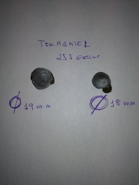

Hola de nuevo
Como dicen que una imagen vale mas que "nosecuantas" palabras, adjunto foto de dos balas recuperadas de GECO TM 255 grs:
.´la primera hace un diámetro de 19 mm. a un jabalí de 75 kilos a 20 metros de frente, entrada cuello y sin salida
.´- la segunda, 17 mm, a jabalí de 45 kilos a 15 metros de frente, misma entrada y sin salida
Todos los que he abatido con esta punta no han traspasado salvo uno que pasó por las costillas sin tocarla, le dejo las "asaduras" licuadas, todos se quedaron fritos , ahí lo dejo.

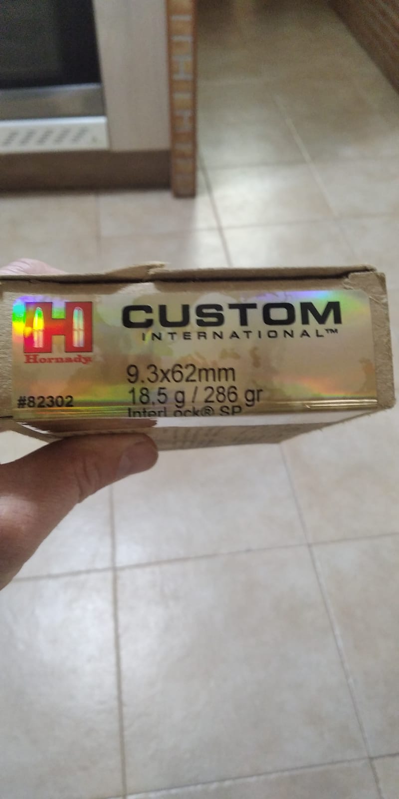

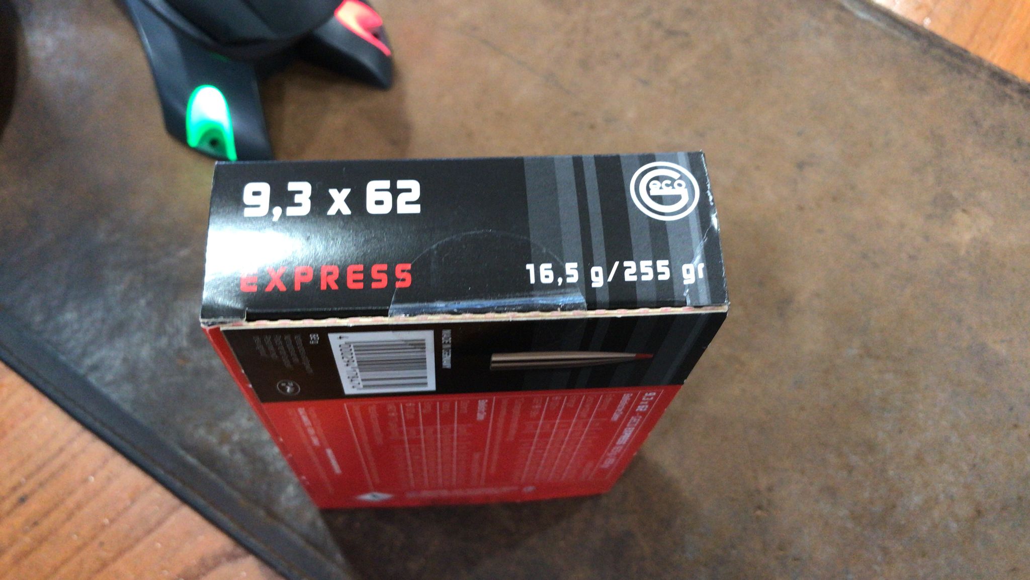

A mi ya me habeis convencido
Re: Balas 9,3x62
Estas dos son las que voy a probar de momento, ademas de la punta de plastico de norma que estoy esperando

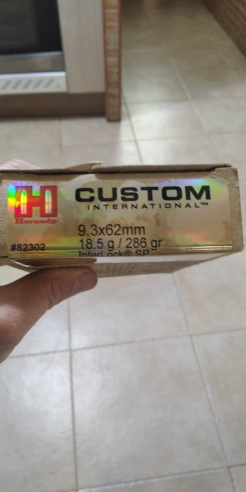

DC13 escribió:A mi ya me habeis convencidoE3180905-5D6B-4746-85C3-53B588C7F15C.jpegACCD4BA2-9A6F-4664-A2D1-14237AE294C2.jpeg
Pues para ser tan difícil de encontar la Interlock no has tardado mucho en hacerte con una caja, parece que me hayas quitado una, son del mismo lote
Ya verás como no te arrepientes.
