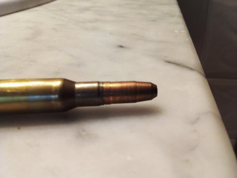

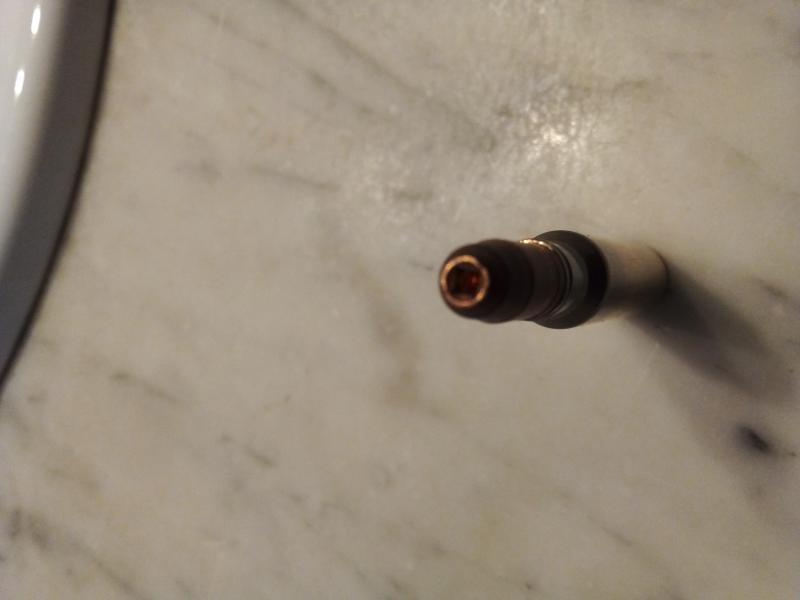

Mensajepor gericou » 01 Sep 2021 09:40
Yo uso la Sologne GPA monometalica fragmentable, compre dos cajas, que quedaban en armeria, y en el 7x64 me tienen enamorado.
Entrada y salida iguales, però dentro los 4 petalos expanden y de rompen haciendo una metralla bastante potente.
A poco bien que les des quedan electrificades.
Perdon por la calidad de las fotos, mi movil bueno està en el fondo del oceano indico y compre una chatarrilla para salir del paso.
