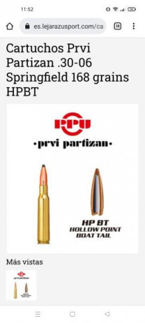

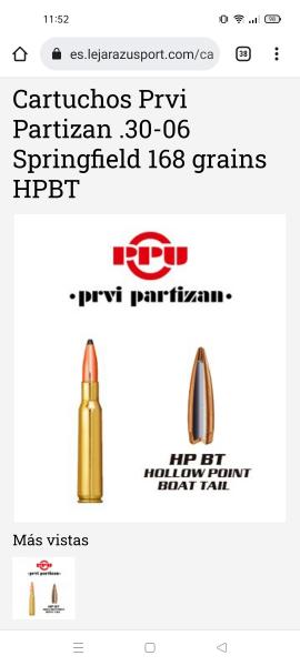

El caso que un amigo a comprado el tipo de punta que mencionas, HPBT, pero la marca es prvi, más para tirar a cartón por el precio que otra cosa, pero al ver que no era una FMJ me dio por buscar y encontré este hilo.
La verdad que a mí personalmente me agrupa muy bien, creéis que funcionara igual que la sierra para caza.

Tirar Sierra nunca es un error. Yo antes de antes tiraba la Partition en todos mis calibres de caza, pero al competir con Sierra el cambio fue fácil. Ahora es excepcional cuando tiro otra marca cazando. Prefiero su precisión.
Cuando hablamos de HPBT nos estamos refiriendo al apellido de dos balas distintas. La MK (Match King) HPBT es la de competición, la que lleva un agujerín en la punta y para calibre .30 la hay en varios pesos, uno de ellos los 168 grains. La GK (Game King) HPBT es la de caza y en calibre .30 sólo la hay en 165; ojalá la hicieran en 180, que no hago más que decírselo y no me hacen caso.
Ambas balas tienen cola de bote (BT), pero su punta es muy distinta.
Esas marcas de segundo orden que montan una HPBT es normal que lleven la MK HPBT, aunque puede que no sea producción nivel extra. Que yo sepa sólo Fiocchi monta la GK HPBT en el .30-'06.
A pesar de que la MK HPBT no es de caza, es la que monta la munición de los snipers USA. Y si mata gente, puede matar animales en rececho, doy fe.

En concreto estás no tienen agujero en la punta
Edito porque el enlace me lo marca como spam y os pongo una foto
Mira que también tienen puntas para recarga de esta marca, pero como está no
