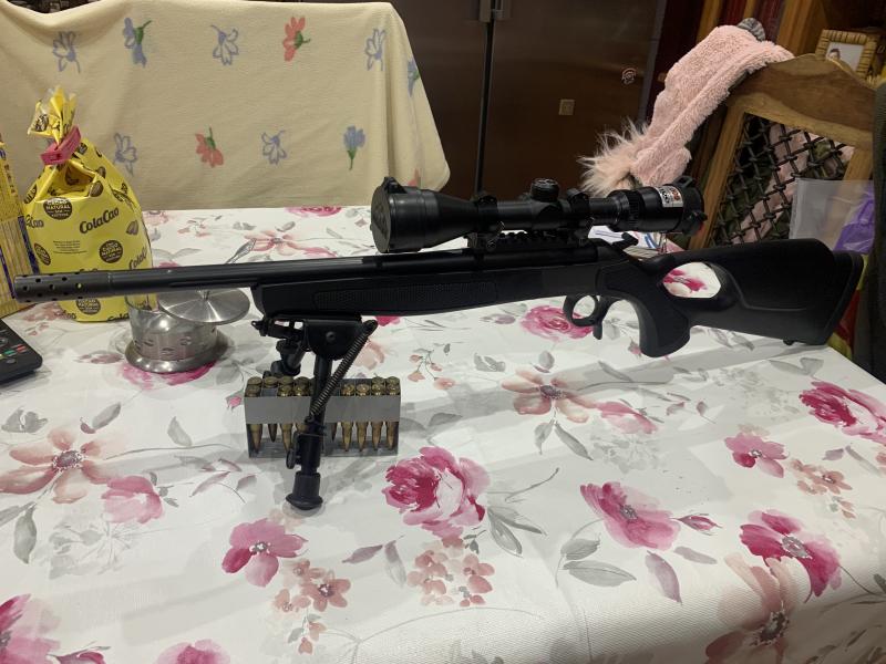

Pues este es el 3 monotiro bergara que tengo
Empece con un scout en 308
Un ba13 takedown en 222 que ahora tiene un amigo mio y esta encantado con el y ahora tengo el ba13 con cañon de 42 y la verdad he tenido suerte con las armas de bergara
Tal es la cosa que hace un mes compre otro un b14 extreme hunter en 308 tambien que le estoy haciendo el rodaje que agrupa submoa grantizado por la fabrica con municion mach de fabrica
Con mis recargas es submoa tambien esta claro que el cañon es muy fino es un rifle ligero por eso lo compre y el cañon no es para hacer sesiones de tiro es un arma para cazar y tiene un gatillo que es una pasada y el cerrojo mucho mejor que los remington que valen 500 euros mas doy fe de ello que tengo un sps tactical en 300 black que para mi es peor que el bergara
Perdon por la chapa
Perdon por la chapa
