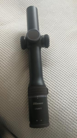

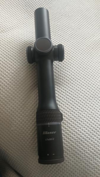

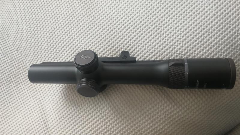

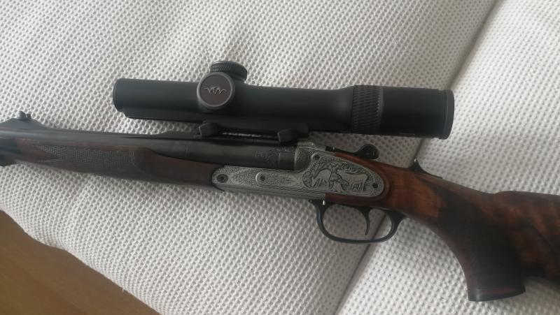

Lo prometido es deuda, aqui esta el visor.
Alguien que tenga o haya probado algun visor blaser infinity, y pueda darme sus opinión y sus impresiones 140
Alguien que tenga o haya probado algun visor blaser infinity, y pueda darme sus opinión y sus impresiones 141

Es visor es muy bueno, es un visor que impresina al sacarlo de la caja, es grande y tubo 34,y un acabado impecable, opticamente lo veo muy bueno, el punto me encanta tan fino. Ha falta de probarlo mas detenidamente, tenia pensado poner uno en cada rifle, pero al final al r8 voy a montar otro de mas aumentos mas polivalente, para no andar con 2 visores, asi que si alguien le interesa un blaser infinity 1-7x28, pongo 1 en venta. O este, o el que me lle llegará en breve.
