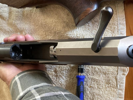

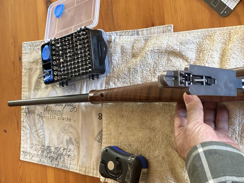

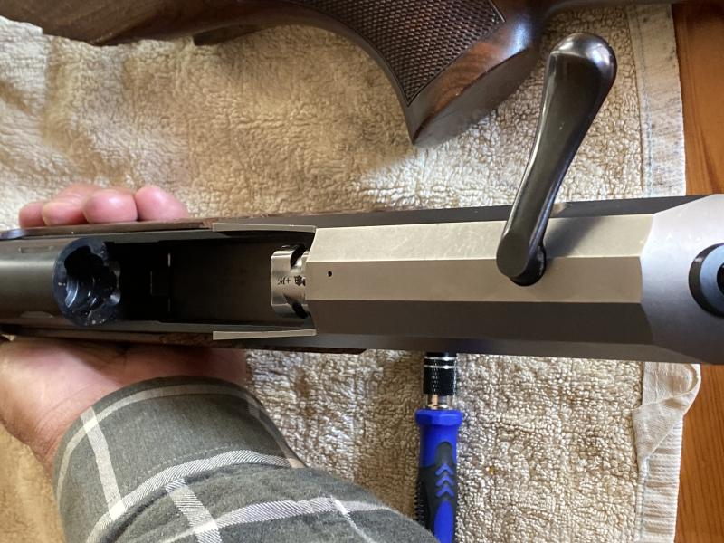

no se te ocurra tocar las maderas , si antes cerraba con ella asi tiene que volver a cerrar con ellas asi , por lo tanto vamos a repasar
si has puesto el seguro en su sitio como te dije en mi otra intervencion tenemos que buscar otro motivo , y otro detalle que te puede tocar las narices es uno de los tornillos , a ver , intento explicarme , tu has sacado 3 tornillos de cabeza exagonal no ?
1 que esta a la vista en la parte delantera del grupo metalico por abajo , o sea , este
has quitado otro de atras que se ve en las fotos tuyas , va detras del cierre de la tapa , o sea este
pero tambien has quitado el que va guardado debajo de la articulacion de la tapa , o sea este y perdona la calidad de la foto , si no lo entiendes te hago otra
pues bien , si ese tornillo por el motivo que fuera te ha quedado una decima de milimetro sacado hacia afuera ya no cierra la tapa , ese tornillo apretado a su sitio queda justo que al cerrar tropieza la tapa , asi que intenta confirmar que ese tornillo queda totalmente enrasado en su hueco y no toques maderas , que despues no se pueden volver a poner

Hola, he seguido vuestros pasos, he revisado todos los tornillos y especialmente el del que hay que ponerlo exacto, lo he hecho todo paso a paso, una vez hecho esto he pasado al siguiente paso que es lubricar y tampoco ha dado resultado. Después he pasado a la lija muy poco a poco y probando para no excederme en el lijado y fastidiarla. El resultado ha sido exitoso, cierra y abre a la perfección.
Muchísimas gracias a todos por vuestra ayuda
Dejo una foto

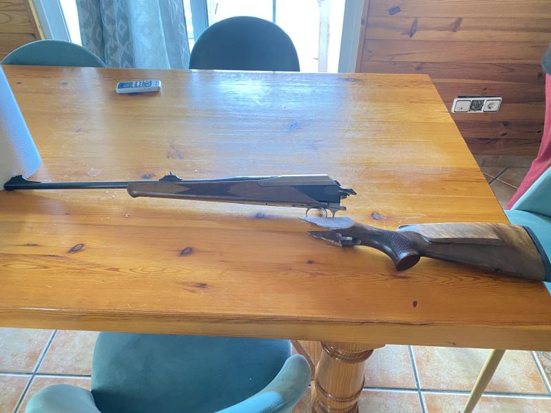

Hola compis, después de cinco año de este primer póster, ayer se rompió la culata guardamanos por la mitad, la arregle hace cinco años con exposit, ahora no soy capaz de desmontar el cañón, no recuerdo como se hacía para intentar volver a arreglarlo.
Otra pregunta es. Sabéis alguien que haga este tipo de culata que va entera junto al guardamanos de resma por impresora 3D. Gracias a todo y slds
