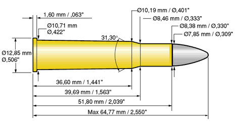

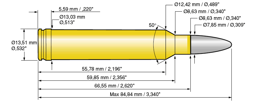

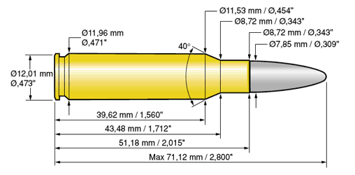

Hola a todos:
Los calibres 30 tienen el mismo diametro las puntas y las formas muy parecidas, salvo el 30-30 ya que su punta es redondeada porque lleva cargador tubular y para evitar que pique el piston.
Lo que cambia con las vainas y de ahi sus velocidades, pues suelen llevar diferentes cargas y diferentes tipos de polvora.

calibre 300 winchester magnum

calibre 308 winchester

calibre 30-30

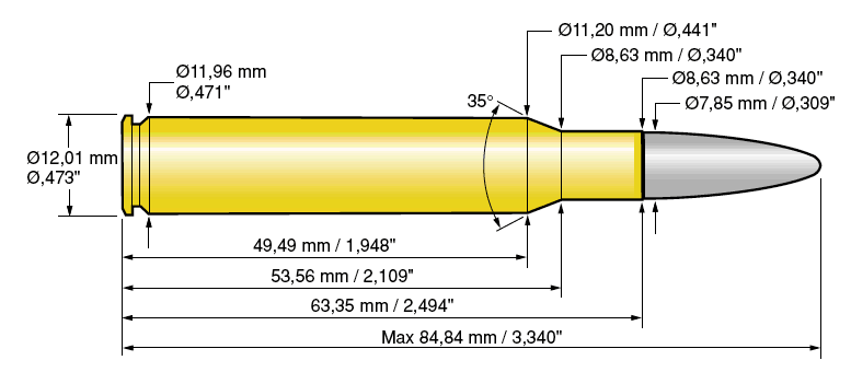

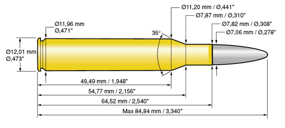

Yo huso el 3006 y estoy contento con el.
Fijaros que la vaina del 270 winchester es casi igual al 3006 y solo cambia el diametro de la punta.

270 winchester. Fijaros en su vaina.

3006

Los cartuchos de rifles con cargador tubular deben llevar punta FN (Flat Nose).

Pero no son exactamente iguales excepto en el calibre: el .270 Win tiene un máximo de 2.540" y el '06 de 2.494".
Asimismo, el cuello nace a 2.1557" del culote en el .270 Win y a 2.1086" en el '06.
El ángulo de los hombros sí lo tienen los dos a 1.948".

Un cargador tubular es el de un palanquero clásico como el de los Winchester 73, 92,:94, etc (no el del 1895), o los Marlin.
Como la punta de la bala del cartucho de detrás toca el pistón del de delante en el tubo, no puede ser spitzer sino plana. Eso es FN: Flat Nose. Así ya ko pasa nada. Piensa que un pistón está ligeramente por debajo del ras del culote.

El 300 al ser magnum tiene la vaina más ancha lo que le permite mayor capacidad de munición de todas formas los calibres no suelen darte muchas veces toda la información en lo que son sus medidas , de cuello, de altura total...
El 30 06 es 7,62x63 y el 300 7,62x67 además de que es más gordo

Lo que pasa es hay que ser consciente de que esos incrementos en capacidad no se traducen en un incremento equivalente en velocidad y energía, que sólo aumentan en una pequeña proporción. Es ineficiente.
El cartucho que alguien debería rescatar del olvido es el 300 H&H, que no es tan marcadamente ineficiente comparado con el .30-'06.
