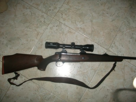

Tengo un sako 75 del 308 win y tengo un visor en una caja, entonces quería poner dos visores en el, ahora 10
yogi_maketo escribió:Con leupold QR
Las leupold QR son la que vi, pero como digo quedan mas o menos igual que las apel, como puede apreciarse en la foto que pone el compañero yogui_maketo.
Como ya han dicho, el problema es que cualquier base que vaya sobre las que ya monta el rifle, van a quedar altas, ya que lo suyo son monturas que encajen directamente sobre las bases originales sako, y eso al no ser las optilock es dificil. había en el mercado unas optilocck abatibles, con palomillas en los tornillos de apriete, que por lo visto eran fabulosas, aunque caras, pero ya no las hacen.
Las apel para mi gusto quedan altas, porque a mi me gusta apretar la cara a la culata (vicios de tirar con escopetas de trap :mrgreen: ). Lo he medio solucionado poniendole un suplemento de cuero a la culata, quedando la cara mas alta. Pero de todas formas, lo que ocurre con el visor alto es que a nada que gires la muñera insconcientemente, estas variando la linea vertical/ horizontal de la trayectoria, y tirando rapido en montería es muy facil cometer este error, de hecho algunas veces que he encarado rapido y luego no he tirado, me he dado cuenta de que tenía el rifle girado unos cuantos grados a la izquierda, con lo cual el tiro no iria donde debiera. Para corta distancia no lo notaria mucho, pero si el tiro es algo mas largo...
Os pongo una foto del rifle para que veais la altura del visor (campana 42) Es la primera foto.
En fin, saludos.

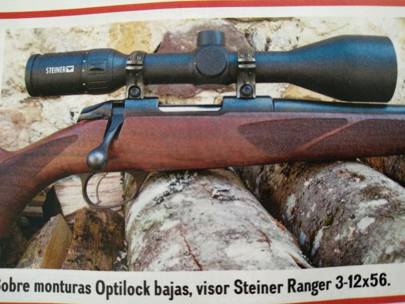

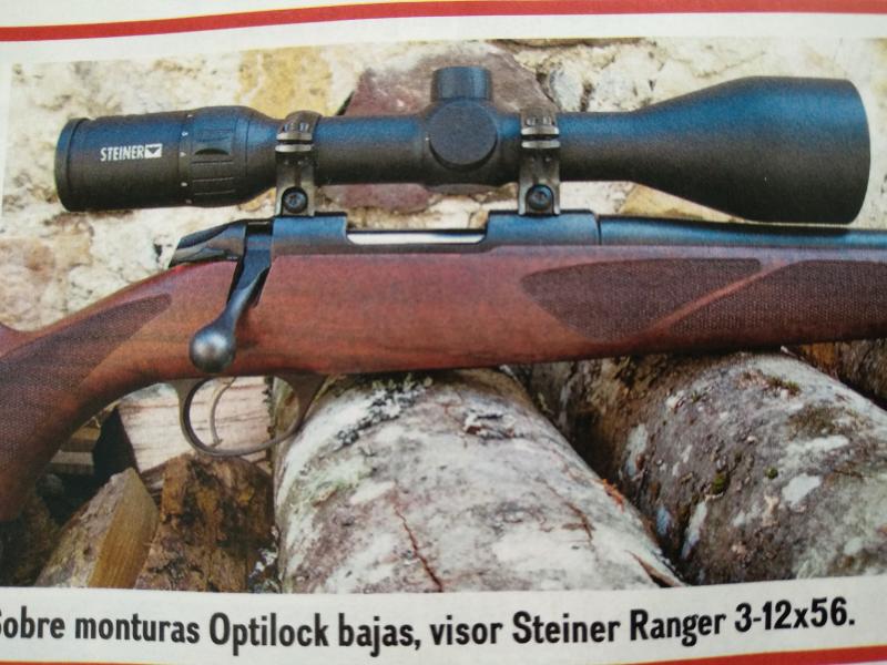

Optilock con monturas Low. Todavía hay extra-low.
