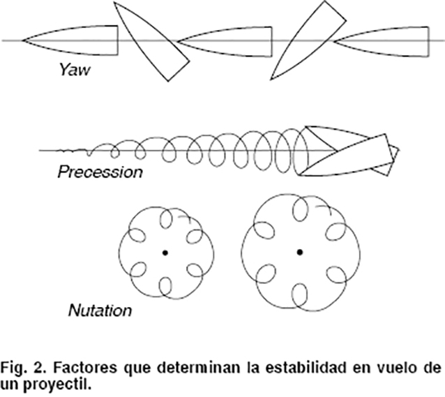

Los proyectiles, sufren de efectos físicos que afectan a su vuelo, como la precesión y la nutación, que es la trayectoria del sacacorchos, y el cabeceo de la punta, normalmente siempre por un exceso de velocidad, pero que lo hagan (algo, mucho, o poco) a 100 m, y una milésima de segundo después, se estabilicen, y ya no lo hagan, es de muy extraño, a casi imposible...........

En realidad, los proyectiles desestabilizados, normalmente por una excesiva velocidad, no vibran, cabecean, o hacen la trayectoria del sacacorchos, cosas conocidas de la física, llamadas precesión y nutación, pero, seria muy extraño, que lo hiciese durante una décima de segundo, y a la siguiente décima, ya se estabilizaran..............porque un proyectil, a unos 800 m/s, recorre 300 m, en poco mas de 0,3 segundos..........
