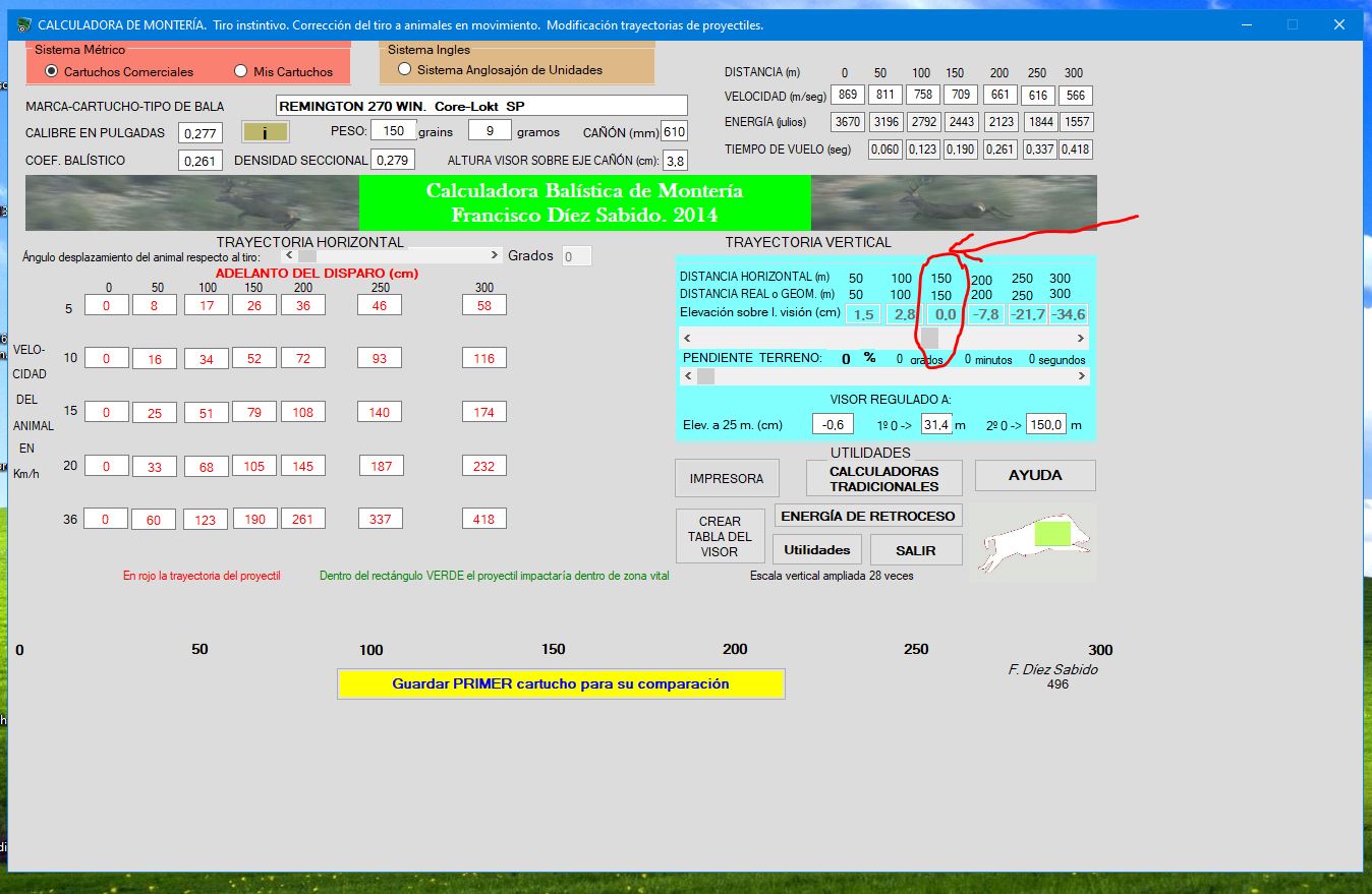

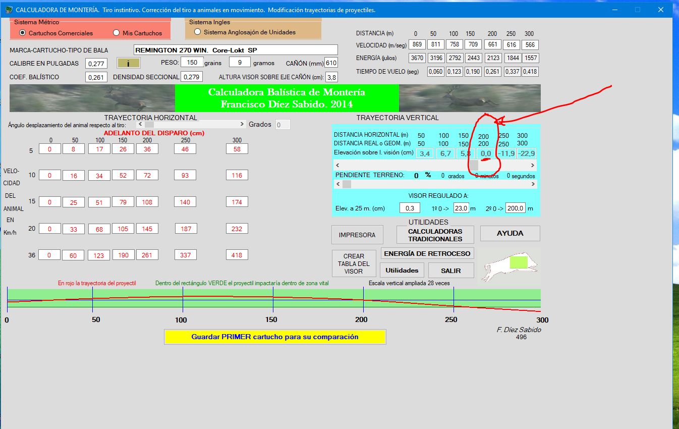

hola a todos:
Aqui os mando dos capturas de pantalla de la trayectoria de del calibre 270w con punta 150 grains.
Ya me direis que os parece.
Saludos al foro:
jberto
Quiero poner a tiro mi 270w de cerrojo pero el preblema es que solo puedo hacerlo a 25 metros. Disparo 60
A 150 METROS
Quiero poner a tiro mi 270w de cerrojo pero el preblema es que solo puedo hacerlo a 25 metros. Disparo 61
A 200 METROS

Mensajepor PATXIMALAGA » 05 Feb 2020 23:42
la altura del visor la tienes a 3.8 cms, no hay error?, conforme a los datos que has aportado deberían ser 5 cms.
aunque no aportastes el ancho del cañón... aún asi.... te quedastes en 4.25cms + la mitad del diámetro del cañón....
en cualquier caso mas o menos como te calculé, según tu tabla
