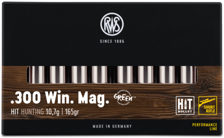

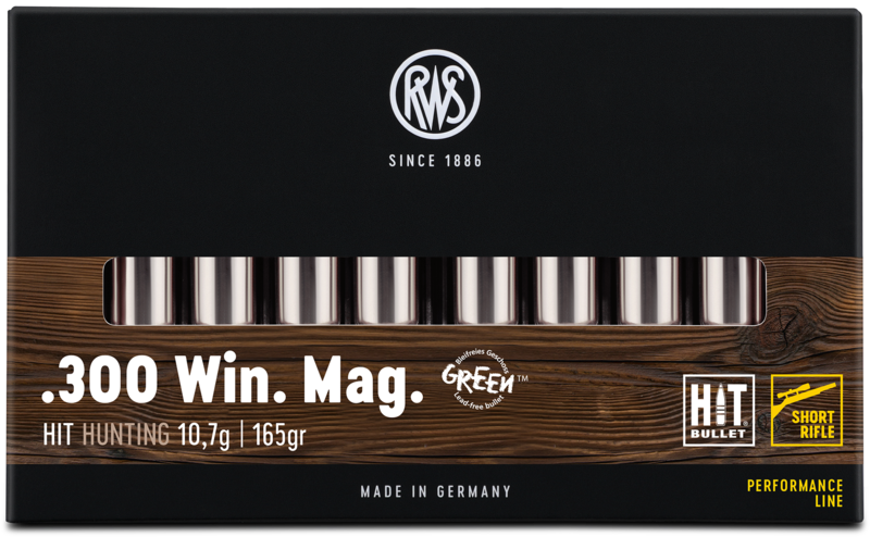

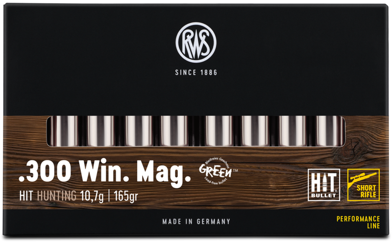

Para esos de gustos magnum en rifles semiautomáticos con cañones cortos rws tiene la solución sus municiones short barrel.con 2 tipos de puntas speed tip pro y hit. Echadles un ojo

kiazara2 escribió:Para esos de gustos magnum en rifles semiautomáticos con cañones cortos rws tiene la solución sus municiones short barrel.con 2 tipos de puntas speed tip pro y hit. Echadles un ojo
Ahora lo interesante seria cuanto deja de perder........ o en este caso cuantos m/s ganan respecto a las municiones " normales ".......... a la municion del 308 solo le sacan de ventaja respecto a las " normales " alrededor de 15 m/s............ . seria cuestion de echar numeros............ :saluting-soldier:

En teoria al 300 con esa municion quema tida la pólvora en esos largos de cañon, sin sacrificar mucha velocidad, peroo yo soy mas clasico, cada cosa esta echa para lo que es calibres magnum en rifles cerrojo y cañones largos, rifles semiautomáticos calibres medios, es mi opinión

kiazara2 escribió:En teoria al 300 con esa municion quema tida la pólvora en esos largos de cañon, sin sacrificar mucha velocidad, peroo yo soy mas clasico, cada cosa esta echa para lo que es calibres magnum en rifles cerrojo y cañones largos, rifles semiautomáticos calibres medios, es mi opinión
Eso está claro que para no perder tanto, a esas municiones le han puesto polvoras mas vivaces....... lo que puede provocar mayores presiones......de eso se habra curado mucho la RWS por eso tan poca ganancia ( ya en el 308 he dicho sobre los 15 m/s ).
Correcto....... meter un magnum y encima con cañon corto, que me digan a mi que finalidad tiene......se supone que queremos un semi por la rapidez de volver a repetir tiro....... pues esto será mas facil con un calibre mas " suave " que con un magnum.......... en fin que cada uno haga lo que le salga del bolo....... :saluting-soldier:
La reinvencion de la rueda...... le metemos polvoras mas vivaces y wuala le ganamos unos m/s pero no solo al 300 wm, tambien al 308, al 30-06........ al final estamos donde al principio teniendo una diferencia entre ellos de no mas de 50 m/s....... y eso para tirar a no mas de 150 m........... Hornady tiene algo parecido pero no para cañones cortos..... la linea superformance viene cargada calentita...... respecto a las " normales " suele sacar unos +/- 30 m/s . :saluting-soldier:
