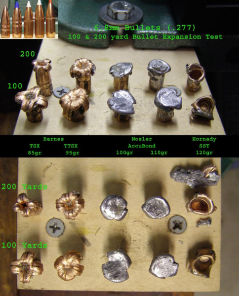

Una puntualizacion a lo comentado por Jesusr....... como bien comenta hay algo que no se tiene en cuenta a la hora de disparar con esos m/s de menos y es el efecto de la bala...... todos sabemos que las balas tienen unas velocidades para expandir.......y si ha ese 300 wm lo disparamos a 100 m por ejemplo con sus 51 cm de cañon..... la bala tendrá un efecto como si hubiese alcanzado al bicho a 400 m. :saluting-soldier:
Socio Anarma 1.222
No creo que sea tanto, pero si, tienes toda la razón, esa diferencia de velocidad hace que la expansión-penetración del proyectil a un animal tirado a 100 metros no sea la misma ni parecida si la tiramos con 61 cm o con 51 cm. A cañon mas corto, los resultados seran iguales a que si lo hubiesemos disparado a distancias mas largas. ¿Y eso es bueno o malo?. Pedendiendo de las situaciones, pues usando un 300wm o un 7mmRM en monteria, como se vienen usando a mansalva, para tiros muy cortos, a 50 metros o menos, quizas sea hasta una ventaja, pues disminuye el efecto negativa de la sobre-expansión, aunque balisticamente sea una aberración. De todas formas, con la variedad de puntas que tenemos hoy, este problema ya ha dejado de serlo.
saludos.
saludos.
Ya colgé la foto en el hilo que abriste sobre la bala sierra...... fijate en la Barnes tsx la diferencia de expansion de 100 m a 200 m...... sin embargo las Nosler parecen parejas...... y eso que una es dura como la Barnes y la otra " blanda " respecto a la tsx... pues con los magnum cuando le bajas velocidad igual....... y como dices...... si los magnum no se pensaron para tirar a 100 m. ...... si no para unos pocos metros mas...... y los cartuchos estan cargados en su mayoria para esas distancias...... o no..... no lo sabemos a ciencia cierta...... solo recargando sabremos el verdadero poder del calibre en cuestion..... ..... pero el acierto está en conjugar el calibre, la distancia y sobre todo la bala...... nos podemos passr tanto por defecto como por exceso. :saluting-soldier:
Hola, tras tener otra sana discusion con un compañero de caza sobre este tema, me gustaria que arrojaramos 130
Socio Anarma 1.222

Mensajepor kiazara2 » 06 Sep 2019 20:36
En puntas clasicas tipo soft point la diferencia de expansión segun va perdiendo velocidad no es tan acusada pero en puntas monolíticas tipo barnes o similar se nota mucho esa diferencia. Pasa de expandir por completo a apenas achatarse minimamente la punta y hacer 1 agujero limpio de entrada y salida.
