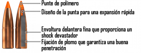

Entonces parece mejor idea quedarme con la Geco Teil mantel de 170 Gr. que uso ahora ¿no?. Aunque estas también las tengo por muy blandas, a tenor de los resultados, aunque la verdad es que los poquitos que he tirado con ella, se han quedado en el sitio, (algun venado y tres jabalies medianos). Se trata una clasica soft point, y sin ni siquiera anillo de retención, por lo que es facil, y lo he podido comprobar, que se haga añicos y se separe de la camisa, aunque los efectos son demoledores, con licuación de los organos.
Os pongo foto también de esta puntita. La del corte de perfil, parece que tiene la punta de plomo mas afuera, pero no es así, ahora vienen con la punta mas tapada, como se aprecia en la otra foto.
saludos.
saludos.

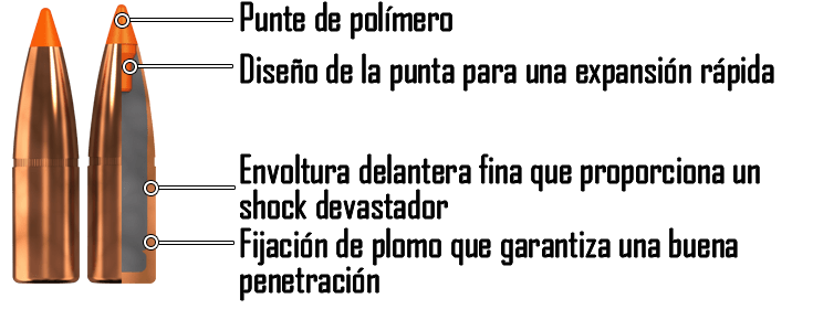

Re: PUNTA SIERRA TIPPED GAME KING
Bueno, pues he encontrado otra punta que se ve muy similar a esta. Es la Tip Strike de norma. también es punta de plastico, camisa fina en la punta y mas gruesa en la base, NO soldada, y peso de 170 Gr. Vamos, muy parecida a las SST. aunque no es Boat Tail.
Yo creo que todas estas punta son similares en su conformación, lo unico que difiere en el grosor de la camisa, lo que les confiere un puntito mas de dureza a unas que a otras.
Ahí va una foto.
Ahí va una foto.

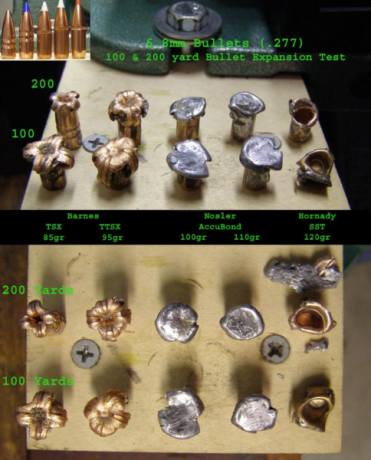

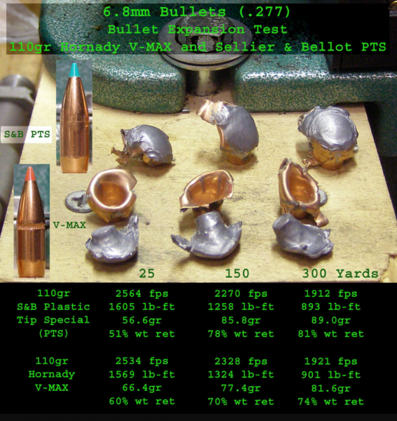

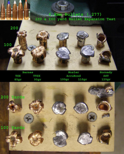

Se esta obviando la velocidad de impacto ?????? ....... no es lo mismo, aunque sea la misma bala, el impacto a 855 m/s que a 600 m/s....... las puntas tienen un rango de actuacion........ y eso algunas veces lo obviamos...... dura, blanda.......respecto a que calibre y a que velocidades.
Socio Anarma 1.222
2 balas de las denominadas blandas....... a misma velocidad y no tiene nada que ver su comportamiento...... en este caso si obviamos la velocidad porque son parejas.
Otro ejemplo de las mismas balas pero a distintas distancias por ende menos velocidades.......... como se comporta la misma bala a 100 m y a 200 m........ a la accubond parece que no le afecta esta perdida de velocidad......pero a las monoliticas......sobre todo a la tsx......... siento si me salgo del titulo original, pero creo que como datos son interesantes los comportamientos de las balas a segun que distancias/velocidades......... no hacen lo mismo....... aunque queramos que lo hagan.
Socio Anarma 1.222

antares308 escribió:Se esta obviando la velocidad de impacto ?????? ....... no es lo mismo, aunque sea la misma bala, el impacto a 855 m/s que a 600 m/s....... las puntas tienen un rango de actuacion........ y eso algunas veces lo obviamos...... dura, blanda.......respecto a que calibre y a que velocidades.
Y también la pieza, que al final es quien marca lo dura o blanda que es una punta, mucho más que la velocidad y el calibre, aunque creo que hablamos en términos generales, por eso se obvian muchos parámetros.
