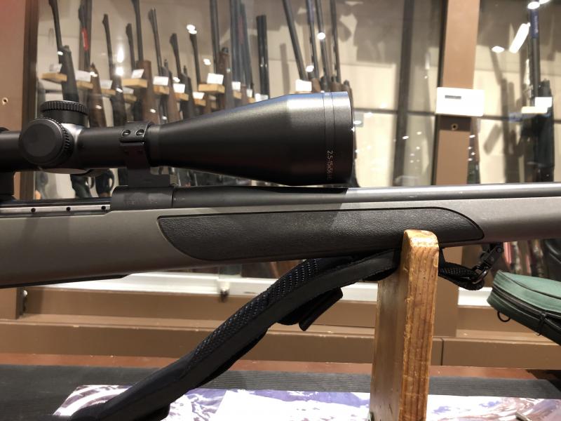

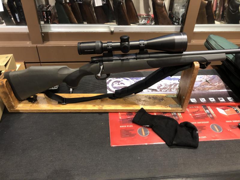

Bueno pues ya esta el delta en casa, de momento no lo he podido trastear mucho, pero las primeras impresiones en cuanto a calidad optica son muy buenas, la reticula es muy finita y el punto rojo tambien, y lo mejor es que con escasa luz tiene bastante mas nitidez de la que me esperaba.
Un par de cosas que no me gustan son lo blanditos q son los clics de la regulacion de la reticula y por otra parte lo duro que esta el anillo que regula los aumentos, aunque sospecho q con el uso ira cediendo...
Por cierto como veis el montaje? No se si sera buena idea que la campana del visor este tan cerca del cañon, hay un milimetro escaso, a mi me gustan los visores bajos, cuanto mas mejor pero...¿podría llegar a tocar cuando se caliente el cañon?
Un saludo!!

Se ha quedado muy bien. Eso no toca el cañon ni de coña.
A mi también me gustan los visores bajos, se tira apoyando la mejilla no la barbilla.... :sniper en cuanto a las torretas, piensa que no es un visor para estar continuamente clickeando.

Por el tema del visor y que este tan pegado no te preocupes, que en eso has tenido suerte esta perfecto y no tocara con la dilatación, eso es apenas imperceptible, no creo que ocurra.

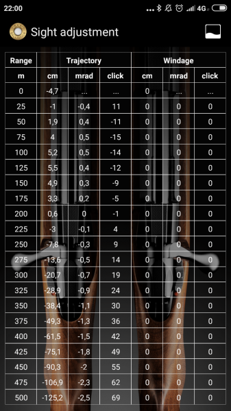

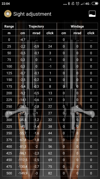

Pues no le saque ninguna la verdad, pero quedaron en la linea central todos, a 100 m 5 cm arriba del centro y a 200m 10cm abajo. Los solemos poner asi para tirar hasta 200m casi sin correccion. El calibre 300wm y la bala sako arrowhead II en 180 grains

¿Y como se come eso? :shock:, un 300 (vamos casi todos los cartuchos medios) con un + 5 cm. a 100 m. hacen cero a 200 m. incluso algo alto, ¿Como puede ser que con ese centrado haga bajo 10 cm. a 200 m.?. Si lo has comprobado con fuego real algo no cuadra creo yo.

Por eso he preguntado el largo de cañon... seguramente no da toda la velocidad que tendría que tener... y 180 grains... y puede que errores de centrado... de todo un poco.

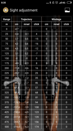

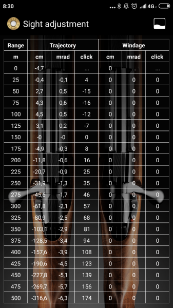

Según tablas de Sako para las Arowhead ll.... Imposible

El cañon creo recordar que son 61cm, a mi tampoco me cuadraba con las tablas balísticas pero ese fue el resultado real y del que me fio. Supongo que sea por los 61 de cañon porque error en el centrado lo dudo mucho, lo llevo a cabo un grandisimo tirador, cazador y buen amigo que ha cazado por todo el mundo, desde Africa hasta el Artico, por cierto se sorprendio de la calidad del delta por el precio que tenia. Tambien se tiro una speed tip de rws de 165 por curiosidad de ver donde pegaba, fueron 10 cm mas arriba que con la sako.

Sesenta y un centímetros ya es un cañón decente como para que no pierda velocidad de forma acusada.
Y, desde luego que no dudo que esos fueran los resultados. Es que cuesta entenderlo y por eso la reflexión.
Es que –con tanta desviación de las tablas - tirar un corzo a 350 metros es una auténtica lotería porque si a 200 m. cae diez centímetro más de los que debiera…a 350 no solo caerá una auténtica barbaridad, si no que será totalmente impredecible salvo que tires bastante al blando a esa distancia hasta conocer la combinación de arma y cartucho.
Lo que sí que no entiendo es cómo los rifles del resto de la cuadrilla los ponéis así…porque para poner un rifle (en ese calibre) con esa puesta a tiro, tiene que darse una anomalía muy grande en la combinación de rifle y cartucho y me parece imposible que se repita sistemáticamente en otros rifles de calibres rápidos.
Otra cosa sería que en tu cuadrilla utilice calibres muy pesados. Por ejemplo, un 9.3x62 con una Sako Hammerdhead, y ya hablamos de una punta chata de más de 18 gramos de plomo, por ejemplo y según tablas, si puede hacer +4.5 cm a 100 y -11.8 a 200 cm. Pero extrapolar eso a un 300WM desafía a la física.
