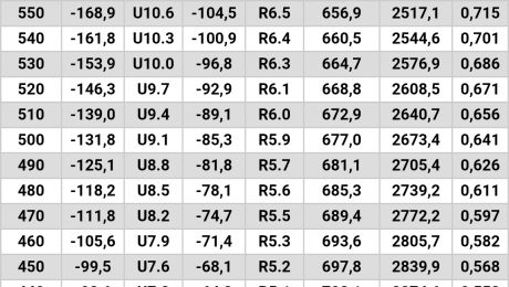

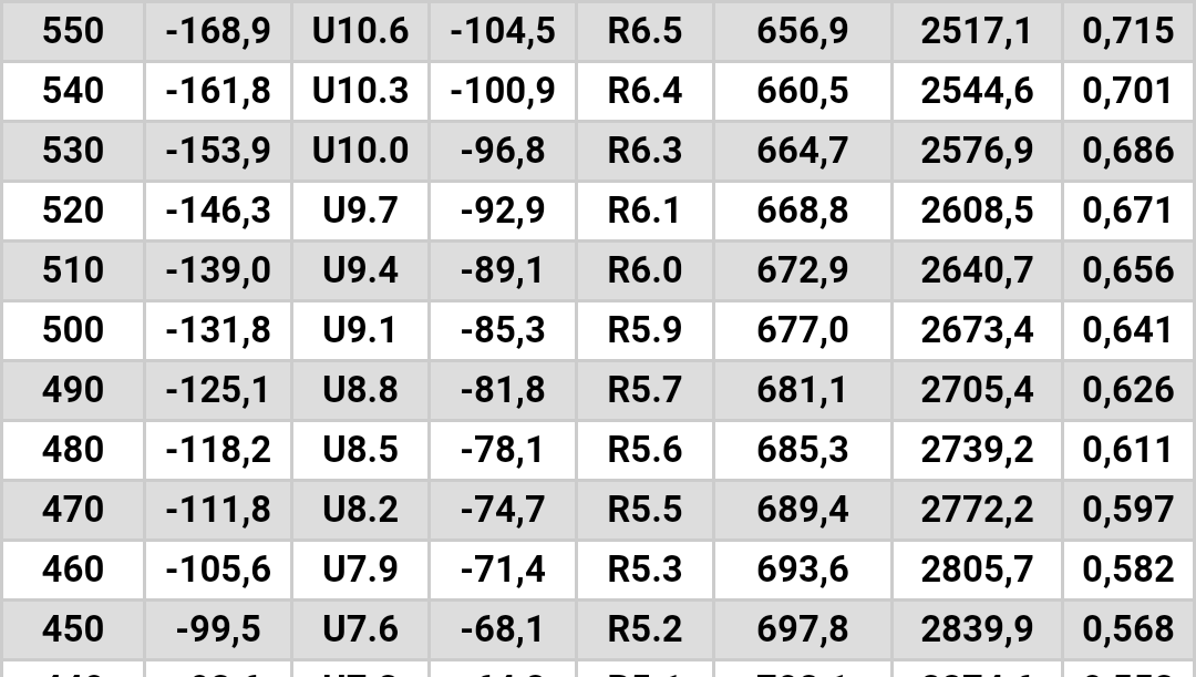

308 wm sst 150 gr superformance.
914 m/s en boca
618 ms y 1860 julios a 500 metros
En un rifle con 66 cm de cañón y que le siente bien esta munición como a mi remington 700 vsf.
Para que un 7 mrm o 300 wm?
Calculado con strelok.
