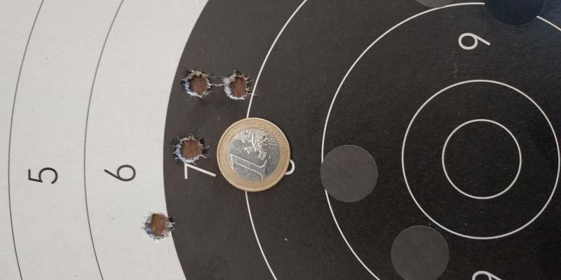

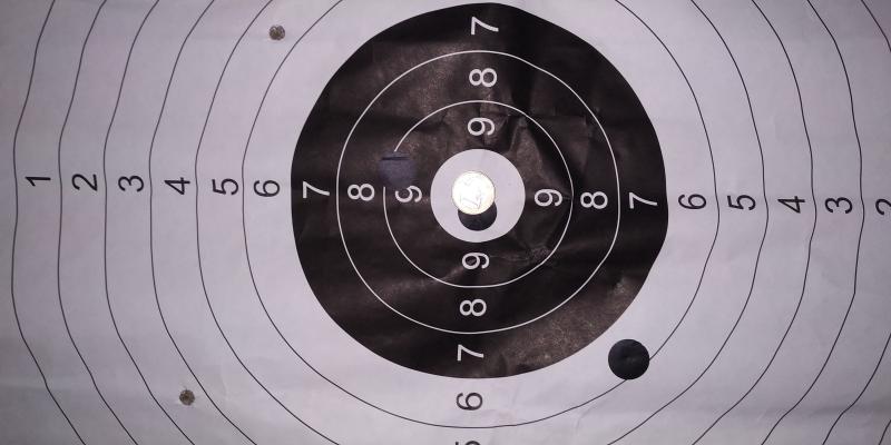

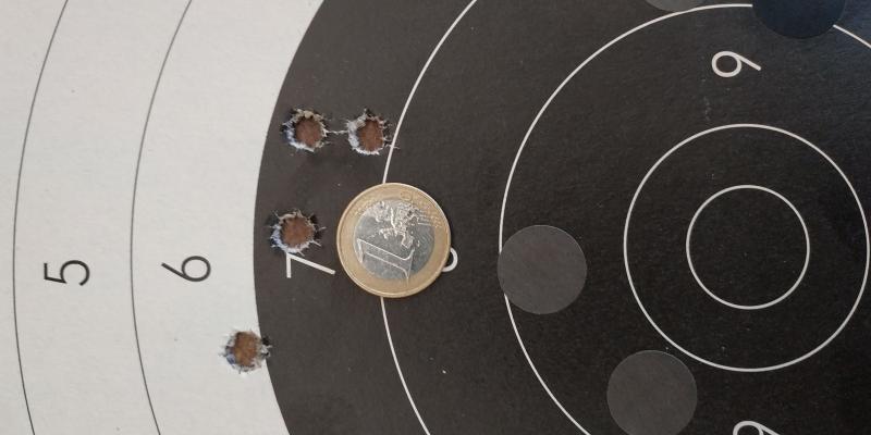

Solucionado, eran las hornady, el rifle venia con visor pentaflex y le cambié enseguida por un nikko stirling diamond y anillas warne fijas, seguia haciendolo, la punta la sst de 225gr.
Compre las federal y solucionado, ahora si que agrupa, el rifle tiene los 20 tiros de la hornady y 4 de la federal ahora mismo, aun está en rodaje, y para que veais la diferencia os pongo foto de las dos dianas, la primera con hornady 3 disparos el primer disparo es el parche que se ve abajo a la izquierda los otros dos siguientes se ven bien.
Con las federal en 4 disparos he puesto el visor a tiro.
La diferencia es abismal y no solo por la agrupación pobre sino que si a 100m va así a 300-400m en una cacería matas al perro o perrero que vaya detrás, para mi es peligrosisimo.
Hola compañeros.
Actualmente poseo un winchester xpr en 338 wm con el que estoy muy contento.
Me lo compre 100
Federal trophy bonded tip 200gr
Hola compañeros.
Me lo compre 101
Hornady superformance SST 225gr

Como te decíamos era cuestión de probar otra munición antes de enredar en otras cosas, para que nos demos cuenta de la importancia de probar antes de ir a cazar, nada de ir a la armería comprar unas cualquiera de oferta que me ofrecen que como pesan igual que las últimas que compre hace tres temporadas el visor estará bien. Error. Luego vienen los disgustos cuando se va el único jabalí que entrará al puesto. Yo uso Federal Fusión y Remignton Core Lockt en 175gr en 7RM, pero es que no varían un cm los impactos entre ellas. Me alegro estés ya tranquilo, eso da una paz y confianza a la hora de disparar que no esta pagado con nada, y mas dudando si das a un perro o peor a una persona.

Estupendo, me alegro que solo sea la municion.
Es increible esa dispersion con las hornady
