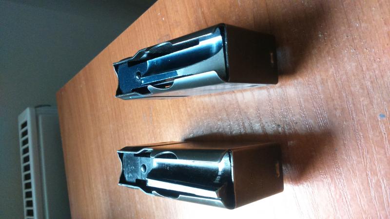

Lupus, hay un truco para que si tiras los tres tiros se cierre el cerrojo solo, y es rebajarse la entrada de la teja del cargador con una radial, en forma de rampa.
Con eso, avanza el cerrojo, baja la teja y cierra solo.
Es muy cómodo, sobre todo en galería, en monte, no suele hacer falta.
Saludos! :birra^:

irbis escribió:Lupus, hay un truco para que si tiras los tres tiros se cierre el cerrojo solo, y es rebajarse la entrada de la teja del cargador con una radial, en forma de rampa.
Saludos! :birra^:
Una imagen de ese pequeño brico, estaría muy bien.
Yo tengo uno y estoy dispuesto a hacerlo.
Saludos cordiales.

Oido, en cuanto tenga un rato saco foto y la pongo.
Yo tengo dos cargadores, uno rebajado y el otro no, pero casi siempre uso el rebajado.
Así vereis las diferencias mejor.
Saludos¡¡¡

irbis escribió:Oido, en cuanto tenga un rato saco foto y la pongo.
Saludos¡¡¡
Creo que me hago una idea pero como se suele decir una imagen vale mas que mil palabras.

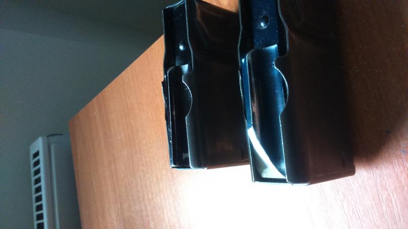

Mensajepor irbis » 24 May 2018 09:21
Buenas, aquí van las fotos.
Saludos¡'

irbis escribió:Buenas, aquí van las fotos.
Saludos¡'
Muchísimas gracias.
Las fotos muy claras.
Eso sí yo pensaba que la tija sería hueca, pero por la imagen, esa parte parece maciza.
Manos a la obra.
Saludos cordiales.

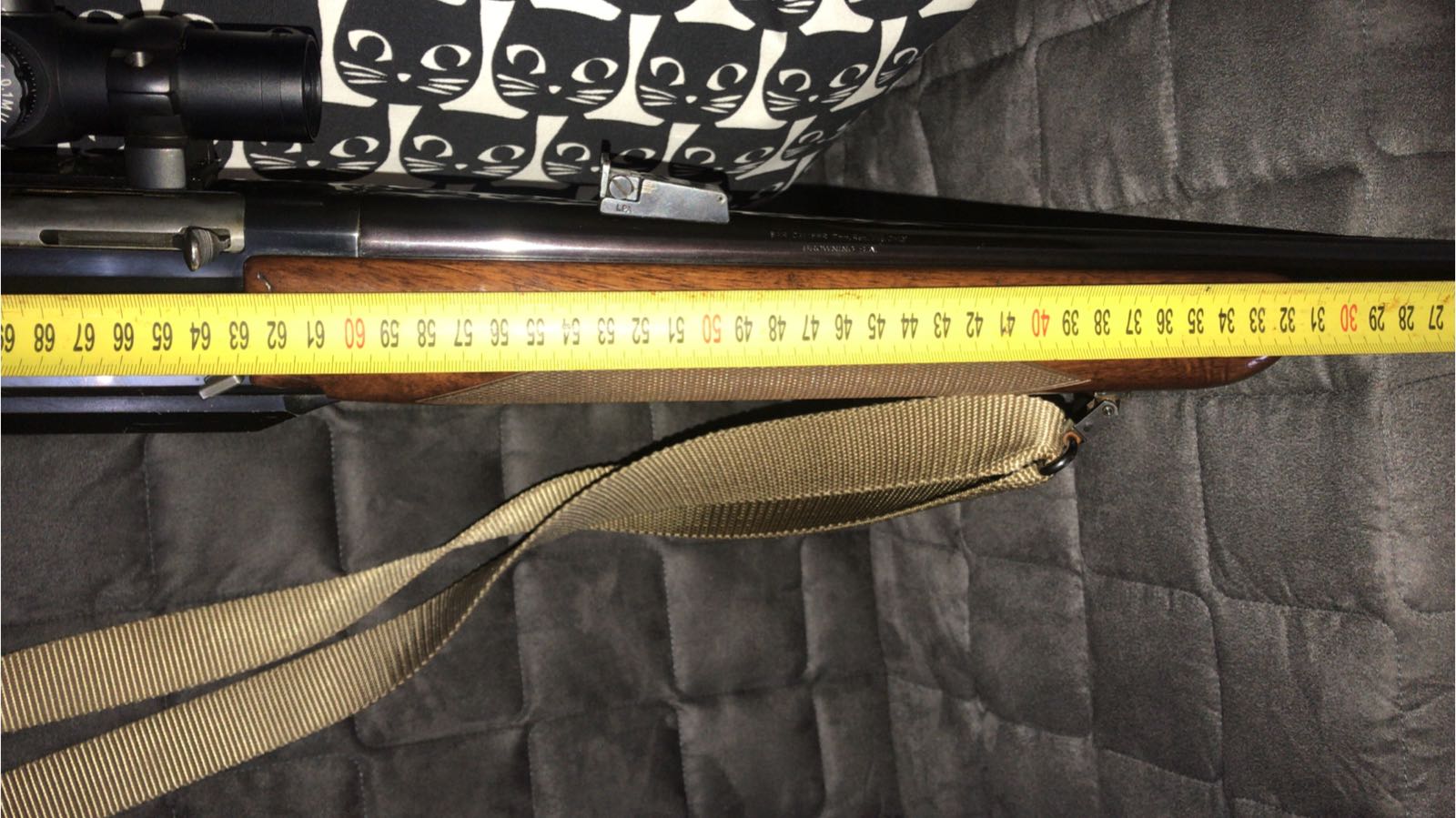

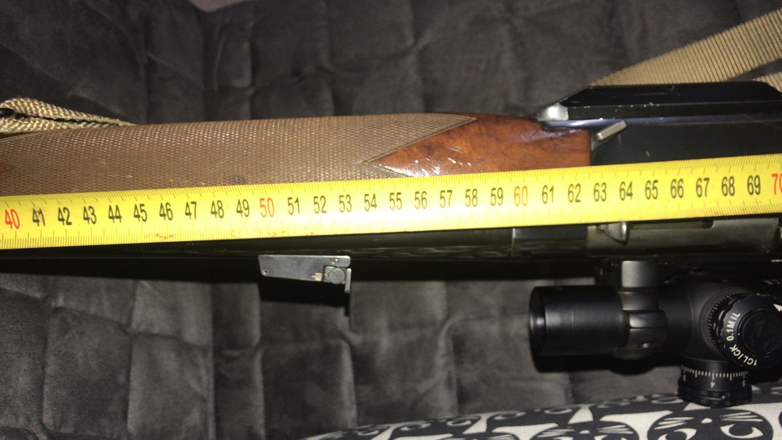

Que largo de cañon es?
Que opinais de mi elección, no tengo muchos conocimientos pero por lo que os tengo leido por aquí, me 170
Que opinais de mi elección, no tengo muchos conocimientos pero por lo que os tengo leido por aquí, me 171
