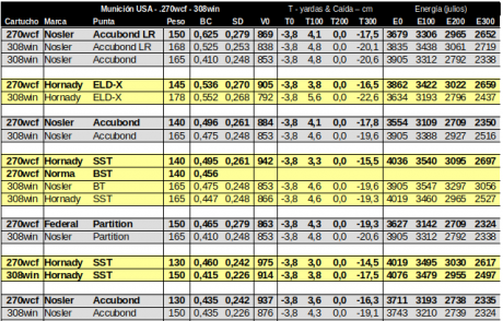

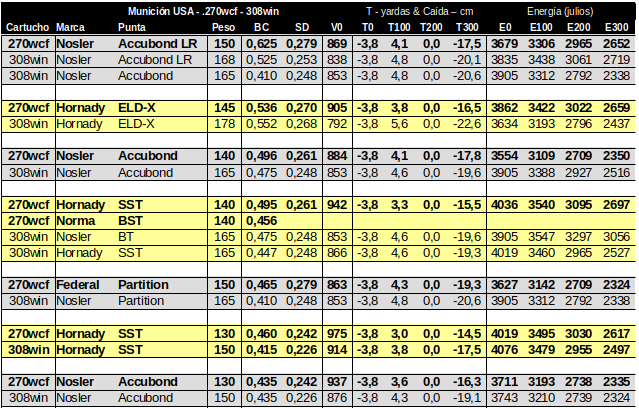

Mensajepor danis » 22 Mar 2018 19:57
Hola,
gracias Jesusr por el comentario.
Yo creo que puede valer, ahora tengo que pensarlo bien. Pros y contras.
Por el momento estoy haciendo una hoja comparativa, con algunas municiones que me parecen interesantes. Ya tenía algo hecho con el .270 y estoy metiendo equivalencias en 308, dentro de lo que puedo o encuentro. He empezado esta tarde, mañana seguiré.
Os muestro cómo va la cosa.
La verdad es que sobre el papel "mola más" el .270 :-)
Sobre el hombro, probablemente el 308.
Saludos!

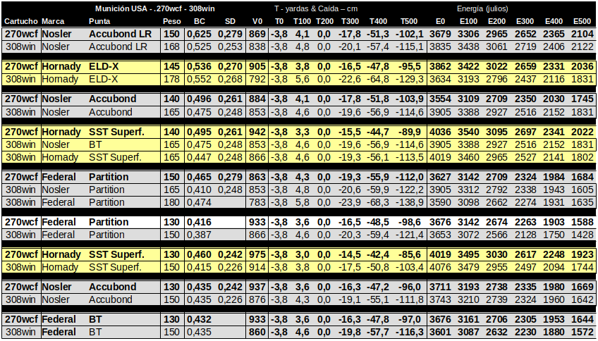

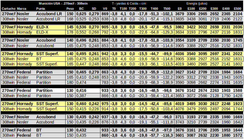

Mensajepor danis » 23 Mar 2018 14:17
Hola Extractor,
la verdad es que a mí tb me gusta más el .270 :-)
En mi caso ha sido un calibre que incluso antes de tener rifle me llamaba la atención, pequeño pero matón, elegante a la par que discreto, jejeje
Me da pena deshacerme de él pero está decidido.
He valorado bien todo, creo. Voy a bajar al máximo el peso y eso incluye cambiar de calibre y además, otra cosa que no me gusta nada de nada, al menos a priori, que es coger un cañón de 52cm.
Pero lo cierto es que después de valorar mil opiniones de gente por los internetes, de leer artículos de revistas, en foros, artículos científicos, etc. creo que vale la pena.
El coste/beneficio en mi caso es grande. Voy a cazar con un rifle cómodo y que, incluso con el 308, dentro de los 200 metros me va a hacer el mismo servicio que el 270. Y diría que incluso dentro de los 300m, aunque en este caso ya debo andar con más cuidado y conocer mejor lo que tiro y cómo lo tira mi rifle (esa es mi intención).
A partir de los 300m la verdad es que no me planteo cazar. Si empiezo a cazar más la mayor y veo que necesito hacer ese tipo de disparos en algunos casos, por necesidad, no por gusto (me gusta más la idea de acercarme lo máximo), entonces ya me plantearé comprar otro rifle. Y en ese caso empezaría a dudar entre el 270wcf y el 7mm, la verdad, aunque el clásico es el clásico :-)
En fin, que creo que valorándolo todo, para una caza normal, la que hacemos todos habitualmente, sea rececho, batida o montería, un rifle ligero en 308, aún con 52cm de cañón, puede dar mucho de sí. Además, hay munición para estar años probando sin repetir, malo será no encontrar algo que funcione en cada caso, es cuestión de probar.
Por otro lado, es un calibre más versátil.
Si consigo dejar el equipo entero en menos de 3,3kg seré un hombre feliz :-)
Saludos!
P.D.: os dejo la comparativa esa que estaba haciendo hasta que me dije que estaba haciendo el tonto, tengo muy claro lo que hay. En cualquier caso, el 308 no sale tan mal parado como podría pensarse en un primer momento. De hecho, me está empezando a gustar bastante la cantidad de opciones y diferentes comportamientos y virtudes/defectos en función de la munición elegida, y eso que me aburrí pronto y no llegué ni a las europeas...

Esta muy bien todo eso de los metros por segundo, las libras kg............. pero obviamos lo que más importa y es todo el conjunto.............. si todo el conjunto rifle+anillas+visor+bala para cada caso......... por eso 30 m/s que puede tener de más el 270 según en que situaciones no hace falta tanta historia. ......... da donde hay que dar y la bala ya se encargará del resto........... si los 6.5 son cojonudos pata tirar largo ( para mi algo " all round " sería sobre los .284 )......... pero para sacar rendimiento le pasa como a los magnum. ........ hace falta largo de cañón. .......... una sugerencia si tan importante es el peso........ cañón acanalado :clint: . :saluting-soldier:

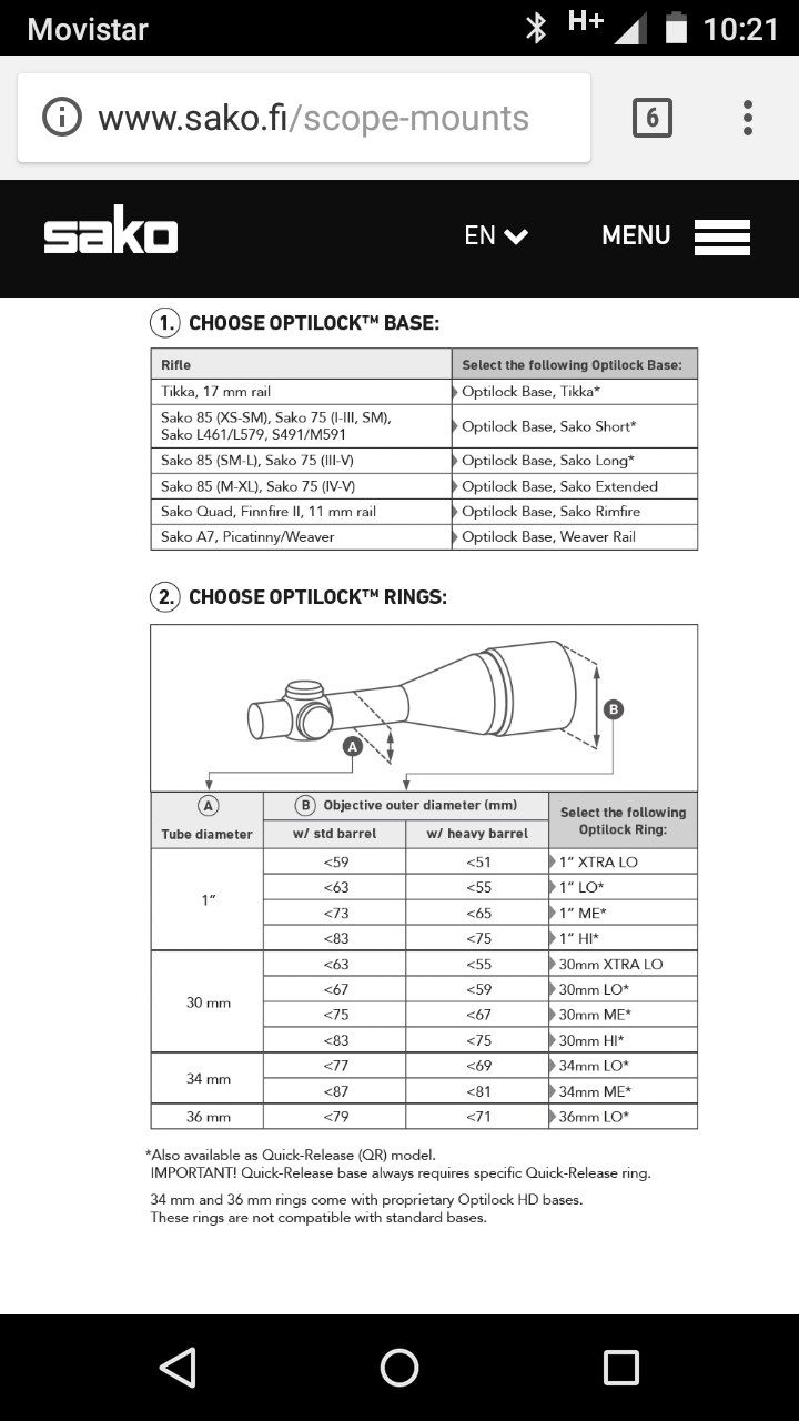

Pues me había decidido por el Finnlight pero me hizo una oferta irrechazable (me lié la manta a la cabeza) y he cogido el Carbonlight.
Monturas optilock extra bajas para mí Kahles Helia 3-12x56L. Creo q deberían valer. Si alguien lo sabe y puede confirmármelo se lo agradezco.

No creo que te sirvan unas monturas extra bajas para un visor de 56, lo suyo serían altas .

No te valen seguro, pero tu armero debería saberlo, necesitas las altas y te quedara la campana como ha 3/4 mm del cañon, ni las medias entran, lo único que cuando las reciba las tendrá que cambiar.

Mensajepor danis » 24 Mar 2018 10:23
Hola,
gracias Jesusr.
Mi armero me dijo lo mismo q tú pero yo le comenté q en la web pone otra cosa y le hice dudar.
Según la web, para diámetro exterior del objetivo < 63 (mi visor tiene 62) las anillas son las xtra-L, para cañones estándar. Adjunto captura.
Saludos!
