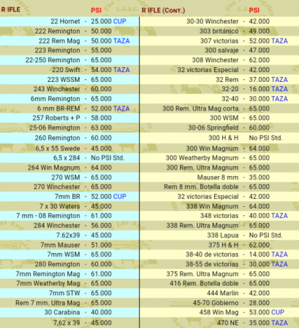

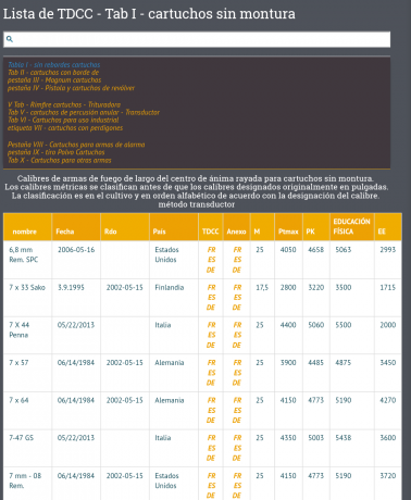

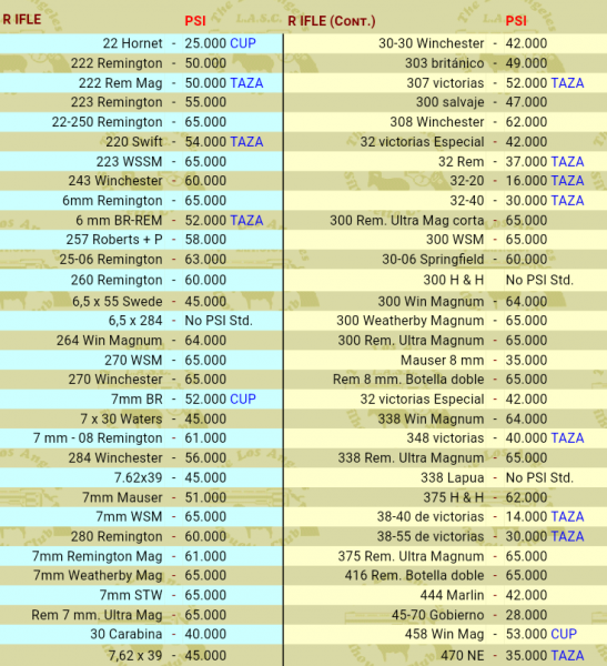

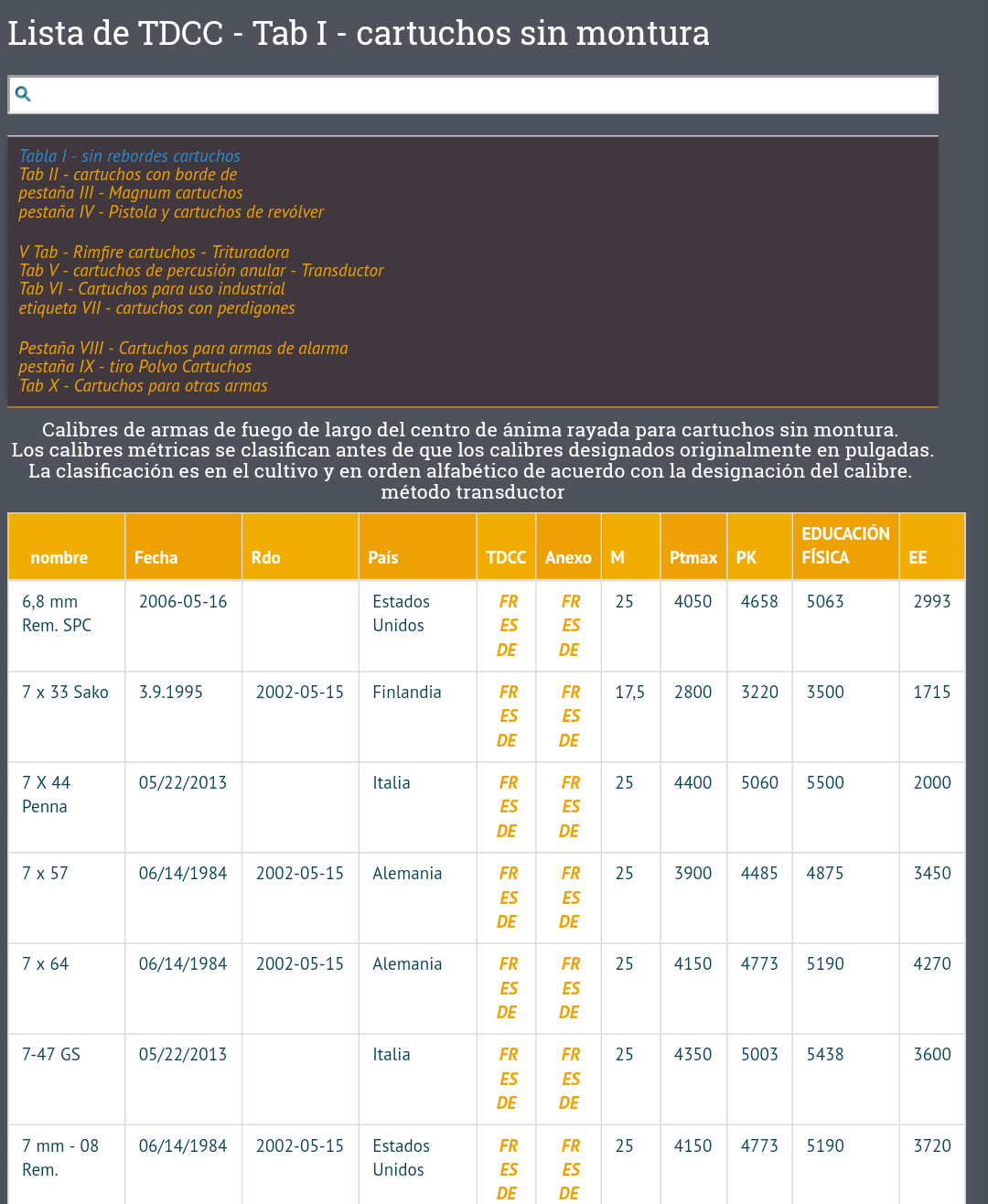

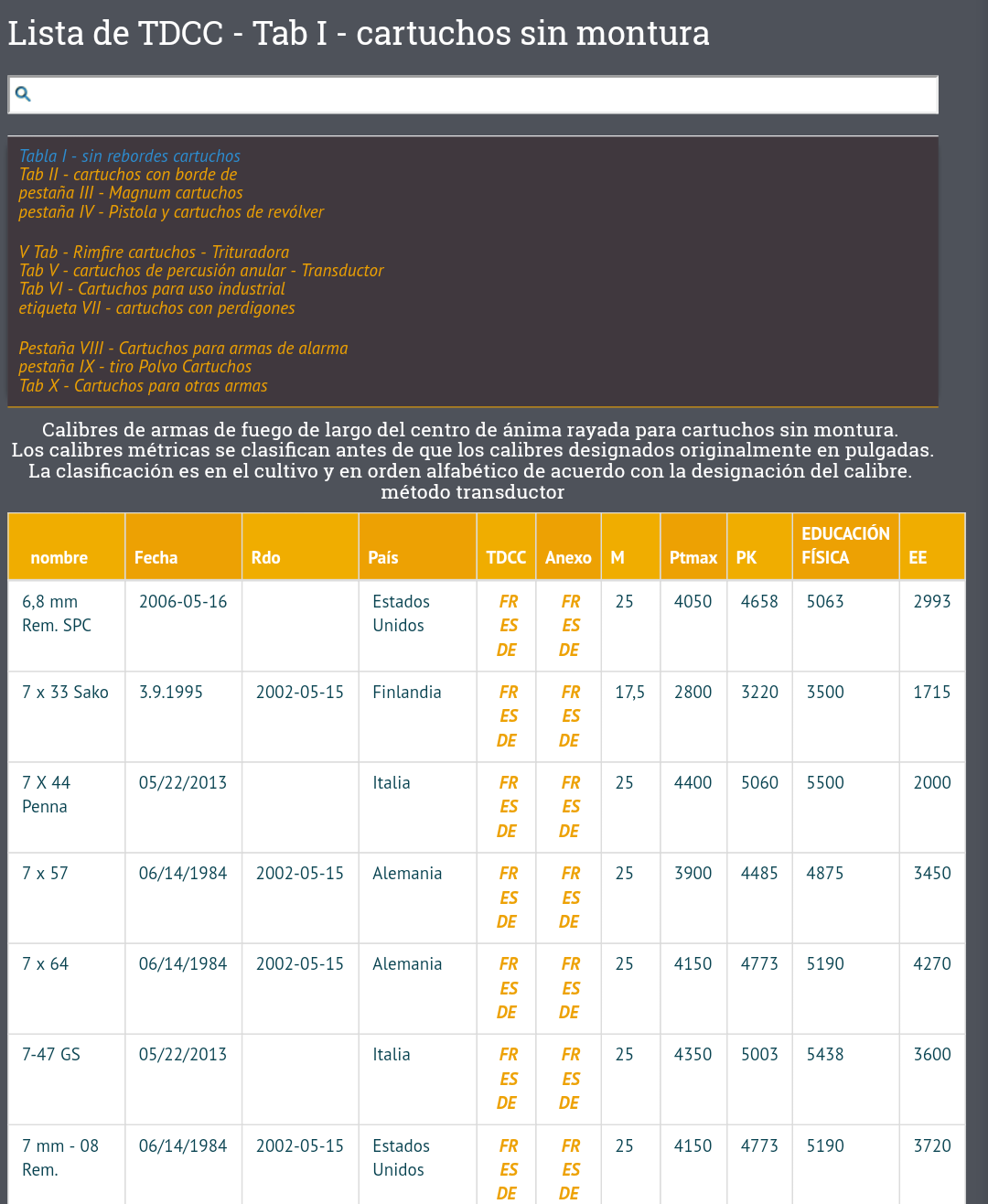

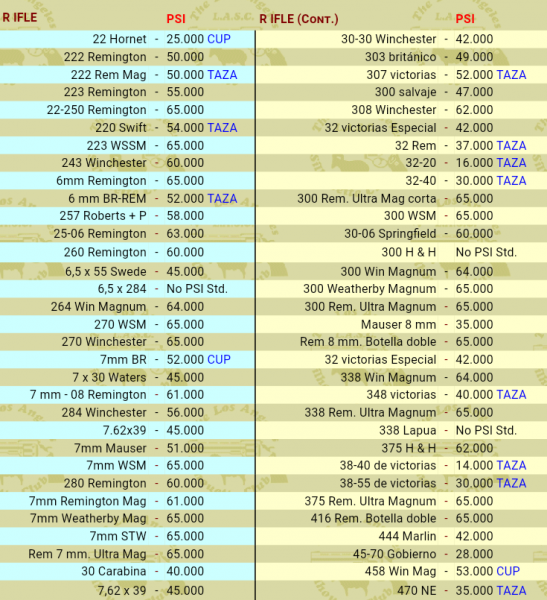

Mensajepor RVP » 25 Dic 2017 13:09
Para JW. Hace unos días pude disparar con 308 y 30.06 y recoger los casquillos. Yo pensaba que 300, 30.06 y 308 utilizaban la misma punta. Mi sorpresa vino cuando al enfrentar un proyectil de 300 en los casquillos de los otros dos, en el 30.06 ajustaba a la perfección pero en el del 308 había una holgura mínima, pero holgura al fin y al cabo.
Por otro lado y desde mi humilde ignorancia, no le vi nada de especial al 308.
antares308
Mensajes: 15747
Registrado: 07 Ene 2010 23:15
Re: 7-08 frente a 308
Mensajepor antares308 » 25 Dic 2017 15:08
RVP escribió:Para JW. Hace unos días pude disparar con 308 y 30.06 y recoger los casquillos. Yo pensaba que 300, 30.06 y 308 utilizaban la misma punta. Mi sorpresa vino cuando al enfrentar un proyectil de 300 en los casquillos de los otros dos, en el 30.06 ajustaba a la perfección pero en el del 308 había una holgura mínima, pero holgura al fin y al cabo.
Pues los tres son el mismo calibre de bala, que una punta tenga holgura en una vaina disparada puede ser debido a las tolerancias de las recamaras. :saluting-soldier:
