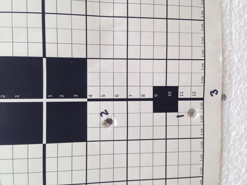

Hoy he probado nuevamente. El cañón ya estaba "sucio" del otro día 6 disparos.
Hoy tire el primer tiro. Como el rifle no estaba caliente ni mucho menos tire el segundo. Se fue 7cm alto no me gustó. Tire un tercero y bueno en fin. Dejo foto.
Q creéis si os paso algo parecido. Las monturas sin una adaptación de unas warne de anillas q el torneo me hizo un vaheado y las adapto para el visor de carril Zeiss q tengo. No creo q sea eso Xq el tornero es un tío fino. Y cuando pongo el colimador de cuadros siempre esta en el mismo sitio.
Hola a todos, compañeros.
Estaba interesado en comprarme un monotiro por la manejabilidad y ligereza 80
100m tres impactos
neronek
Mensajes: 1069
Registrado: 08 Jun 2008 09:01
Re: Precisión de rifle monotiro Bergara.
Mensajepor neronek » 02 Nov 2015 19:32
me parece que es un cañon bergara (o rifle en este caso)
aunque me mosquea que esten en linea los tres
jortizga

No te entiendo lo de q te parece q es un cañón Bergara. Te refieres a q no agrupa por ser un cañón Bergara?
También estoy barajando probar munición de 156 gr o 150. En vez de la bst de 130.

Todo eso tiene una explicacion, asi no se centra un rifle. Las armas se centran haciendo grupos y corrigiendo sobre sus centros, si no es imposible saber si el disparo sobre el que corriges es un fallo tuyo, de la municion o estas corrigiendo sobre un diparo que ha pegado bajo, alto, ...., respecto al grupo.

A ver; o lo he entendido yo mal o se supone que en el último intento ha hecho los tres disparos al centro de diana. Si es así, a cambiar ese cañón

neronek escribió:me parece que es un cañon bergara (o rifle en este caso)
Los dos que he probado este año hacen ese mismo patron, una variacion minima en deriva pero si en altura en cuestion de 4 o 5 disparos consecutivos,

Voy a probar cambiando el visor. Ya q como dije las monturas me las hizo un tornero. Usare uno de anillas q me dejes y a ver si es eso el montaje del visor. También probare otra munición de 150 gr el q me vendió el rifle me requeteasegura q es imposible q no agrupe. Q a el le iba de cine.

decía que es un cañón bergara, por los resultados, y no me digas que en los campeonatos son los mejores, porque creo que casi todos sabemos como se "fabrican" sus rifles (los que andan tirando en competición).
...y en un post anterior te decía que si tiene la misma calidad, y precio de los que les venden a los yankis, adelante.
pero parece ser un cañón bergara, de los que venden por aquí, conclusión y punto final lo que te indica jabaliviejo, y de todas formas te queda la ilusión y la satisfación de que no se te ha roto el coche, o un pie, o no estás enfermo etc, porque el hierro "ese" o te cambian el rifle o el cañón, y que te lo manden probado y te indiquen con qué munición y distancia, que según cuentan, tienen , o están haciendo un probadero de 50 mts en el lado este junto al pebellón.

Casualmente hable con una armería de Madrid para ver q munición tenían. Y me comento q esos rifles no van bien con cualquier bala.
Me dice q le ha pasado con otros rifles Bergara y q la munición con la q aseguran 1,5 moa mínimo es con geco.
