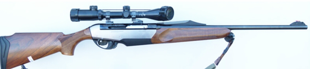

Mensajepor my09 » 24 Sep 2015 22:58
Pues muy sencillo, el cañón no vuelve al punto exacto como estaba amarrado cuando lo pusiste a tiro.. Es una queja que la he oído de mas de uno.. Imagínate un sauer 202 para hacerte una idea, incluso un cañón roscado como el del sauer 80 y aun volviendo al punto exacto estoy seguro que pierde el punto, de ahy que un sistema con cañones intercambiables es conveniente amarren las monturas al cañón y no permanezcan solidario a la carcasa..

Mensajepor irbis » 25 Sep 2015 08:33
Dependerá de si usas visor o no, ya que el alza va en el cañón, pero el visor va sobre el receptor, por lo que al desmontarlo, no va parejo con el cañón. De ahí que otros sistemas desmontables (blaser, merkel) lleven las monturas sobre el cañón, para que puedas mantener la puesta a tiro del visor.

Mensajepor jabaliviejo » 25 Sep 2015 09:15
Depende del sistema. Unos pierden el punto más que otros. La mayoría de los modulares tienen una zona de recámara muy larga que encaja muy profunda en la acción y ahí la verdad es que no cabe mucho movimiento.
¿El Argo no desmonta parte de la carcasa con el cañón? En ese caso no debería variar el punto de impacto

Mensajepor Pablo25 » 25 Sep 2015 09:26
Efectivamente, en el benelli argo el visor sale en una pieza con el caño igual que el alza por eso me parece raro q se desajuste.

Mensajepor jabaliviejo » 25 Sep 2015 18:09
Hombre! explicación puede tener y tiene!
Hay que hilar más fino y no es difícil. Por ejemplo: el guardamos del Argo va roscado al cañón o a alguna pieza que a su vez tenga contacto con el cañón?
Eso ya te daría una explicación pues en cualquier rifle semiautomático que lleve esa sujeción habrá desajustes no cada vez que desmontes el cañón sino cada vez que desmontes el guardamanos.
Si tenéis un colimador óptico esto es algo que se aprecia claramente: pones el colimador y según aprietes o aflojes el guardamos verás cómo la cruz del visor sube o baja :wink:

Mensajepor Pablo25 » 25 Sep 2015 18:29
Jejeje, ya me habeis liado en otro post y me he comprado uno.Lo q costó lo ahorro en balas.
El guardamanos del Argo va atornillado a una pieza fija, si lo aflojas el caño sigue apretado por otra. Y aunq quites la del caño al volver a apretarla igual sigue en el mismo sitio. El caño atras tiene un tope y al apretar otro.

Mensajepor Pablo25 » 27 Sep 2015 02:19
Hoy he puesto el colimador óptico en el rifle, he anotado la posición en un papel y seguidamente he desmontado el rifle, lo he limpiado, lo he vuelto a montar y he repetido con el colimador......resultado: 0 variación.

Te vuelvo a explicar lo del cañón: Hay rifles en los que el guardamanos, mediante un tornillo, va sujeto al cañón o a alguna pieza que a su vez está soldada al cañón. Al apretar ese tornillo, necesariamente forzarás un poco el cañón. Si aprietas más lo bajarás más y si lo dejas más flojo el cañón quedará un poco más alto. Y eso, que se puede apreciar con el colimador puesto, dará como resultado un desajuste con respecto al visor independientemente de que las monturas del visor estén bien y de que éste no se mueva.
