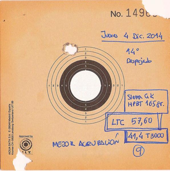

Mensajepor miancave » 07 Ene 2015 12:19
Dani...a mi me ha ocurrido justo lo contrario, es decir, asentando mas produndamente el proyectil, me ha dado tal agrupacion que tres impactos parecen casi un solo agujero (a 50 mts eso si...)
Sabemos que tener el proyectil casi tocando estrias mejora la agrupacion, al menos en teoria....pero con las puntas que estoy usando en mi R93 del .308 win he desarrollado una carga excepcional siendo el LTC mas corto que el recomendado en las tablas de Sierra (Game King HPBT 165 grs.)
miancave
Mensajes: 2325
Registrado: 01 Oct 2009 09:57
Ubicación: Cádiz
Re: BLASER R8 300 WM
Mensajepor miancave » 07 Ene 2015 14:27
Mira... como muestra un botón :)
La medida no es la LTC medida desde culote a punta, sino hasta el contacto con la ojiva (.308).
He usado el HORNADY Lock-N-Load Bullet Comparator:
Cada dia estoy mas contento con este juguete que me ayudaste a encontrar (Me refiero al Blaser) :birra^:
