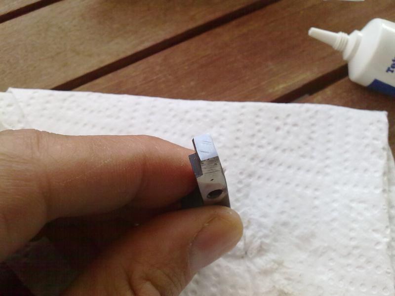

Otra mas.
En esta se ve que también he pulido a espejo (bueno, casi a espejo) la parte digamos superior y la izquierda y derecha (según esta en la imagen).
La arista entre la cara superior y la izquierda es la parte mas importante de todas y la que mas arrastres elimina pues aunque es menos superficie que los laterales que rozan contra el chasis es la parte que esta sujetando literalmente la aguja y soportando toda la fuerza del muelle de la misma.
La cara izquierda podemos ver que hace como un chaflan mientras que la derecha es totalmente perpendicular a la superior.
NO CAMBIEIS NINGUN ANGULO.
Esto es lo mas importante de todo. Pulir siempre de forma totalmente plana y sin variar el angulo de la pieza.
Variar angulos aunque sea muy poco modifica brutalmente el peso y puede hacer que el disparador quede con enganche negativo o neutro que significaría tener que tirarlo directamente a la basura.
Cambiar angulos lo dejamos para la clase avanzada.
Y lo mismo con "redondear" caras (es decir que no queden totalmente planas). Esto es sinónimo de suelta aleatoria o lo que es lo mismo adiós precisión.
En la imagen no se ve bien pero puli completamente también la cara derecha (completamente me refiero a la parte recta que no asoma luego del chasis.
Básicamente este pulido no sirve de nada. Como mucho disminuiría un pelin el rozamiento de esa cara contra el perno/bulón/cabezal del muelle del peso. Vamos, algo prácticamente anecdótico.

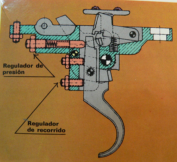

Aquí el esquema del disparador y una imagen real de uno de Parker Hale.
Como se puede ver la única diferencia es que los Parker hale prescindían del tornillo vertical que lo único que hace es fijar mas el conjunto a la acción haciendo fuerza como para alejarlo de ella por la parte delantera (por lo que lo acerca por la trasera. Justamente donde esta lo interesante que es el contacto fiador de la cola del disparador con el fiador de la cola de la aguja percutora).

Pasamos a explicar el funcionamiento. La imagen de referencia es la del esquema.
El tornillo pequeño vertical ya hemos dicho que solo sirve para asegurar el conjunto de disparo a la acción.
El horizontal situado mas arriba del todo, el mas gordo, es el del peso.
Apretandolo subimos el peso del disparador y aflojándolo lo bajamos.
Quitandolo bajaríamos el peso al máximo (aun asi seguiríamos teniendo 0,5 kgs aproximadamente causados por el muelle de la aguja percutora) pero queda un tacto muy asqueroso. Le resta "positividad" al desenganche por lo que siempre hay que regularlo de forma que el muelle haga un poco de presión sobre el disparador.
lo ideal seria cambiar el muelle de serie por uno de boli o alguna cosa que sea mucho mas ligero.
El horizontal del medio, de los dos que son iguales el que no viene especificado en el esquema, es el del sobrerecorrido. Lo que hace es limitar el recorrido de la cola del disparador una vez ya se ha producido la suelta de la aguja. Lo ideal es dejar el menor recorrido posible. Este es el ultimo que se regula. De primeras desenroscarlo bastante para que deje mucho sobrerrecorrido y ya al final después de haber ajustado el peso y la suelta ya lo apretamos hasta que deje el menor sobrerrecorrido posible.
El horizontal de abajo (en la imagen marcado como "regulador de recorrido") es el de la suelta o también llamado segundo tiempo (segundo tiempo en los disparadores de dos tiempos). Este al apretarlo lo que va es moviendo la cola del disparador hacia atrás disminuyendo la superficie de enganche entre los fiadores.
Lo suyo como siempre es dejarlo de forma que la suelta sea lo mas corta posible, es decir eliminar al máximo el arrastre entre fiadores.
El sistema es con el cerrojo montado irlo apretando hasta que se produce la suelta de la aguja ( obviamente no le hemos puesto municion) y entonces volver hacia atrás (desenrroscarlo) entre 1/8 y 1/4 de vuelta.
Por lo tanto lo vamos girando hasta que se produce la suelta, lo desenroscamos 1/8 de vuelta y volvemos a montar el cerrojo (por montar me refiero a armar o como se diga la acción de que el arma este lista para disparar). Probamos unas cuantas veces a acerrojar y disparar a ver si nos gusta el tacto o si por el contrario queremos un poco mas o menos contacto entre el fiador del disparador y el de la aguja (este contacto se ve por un agujero que hay hecho a proposito en un lateral del chasis del disparador en la cara izquierda). ((Ver foto abajo)). Lo ideal es el menor recorrido posible siempre que resulte seguro y no se pueda disparar solo o por acerrojar a lo bestia o por golpearse.
Cuando ya lo tengamos a nuestro gusto (este ajuste va relaccionado con el del peso por lo que si tocamos el peso tendremos que volver a tocar el desenganche también y viceversa) hay que hacer las pruebas de seguridad para comprobar que no lo hemos dejado tan sensible que salte con cualquier golpe o al acerrojar a lo bestia.
PRUEBAS DE SEGURIDAD.
La de acerrojar a lo bestia la podemos hacer primero sin necesidad de montar la culata. Acerrojamos unas cuantas veces a lo bestia y vemos si la suelta se produce o no sin tocar el disparador.
Si se produce pues ya sabeis, toca desenroscar un poco mas el tornillo que regula la suelta y volver a probar. un poquillo mas estamos hablando de menos de 1/16 de vuelta cada vez. Volvemos a probar etc...
Si no se produce pues ya montamos la culata del arma, apretamos todos los tornillos al par adecuado y con el arma montada y acerrojada hacemos las pruebas de impacto sujetándola por el cañon perpendicular al suelo y dejando caer la cantonera contra el suelo desde unos 30 o 40 centrimetros de altura. Primero empezamos por menos altura (10 o 15 cm) y si vemos que no salta pues pasamos a 30 o 40 cm.
Aqui lo mismo que con lo de acerrojar a lo bestia. Si se produce el disparo (la suelta e la aguja en realidad porque no hay municion viva en la recamara) pues es que hemos dejado el desenganche demasiado sensible y hay que desenroscar un poco mas.

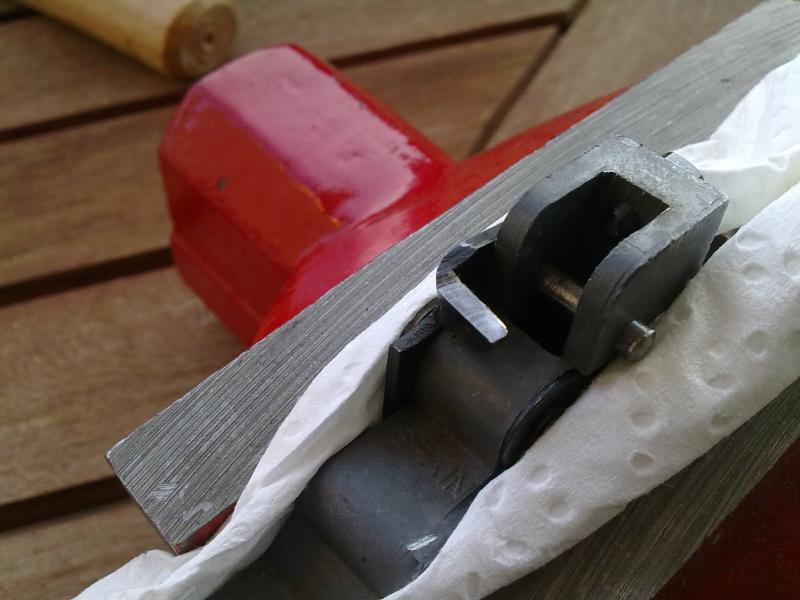

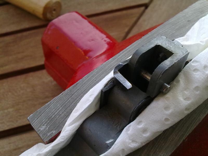

Imagen de la uña limada (no se si cuando acabe o a medio trabajo en una de las pruebas. Hace años de esto y no me acuerdo bien).
Toca limarla o dremelizarla (que haces en 5 segundos lo que con la lima manual te tiras 5 minutos) pero aquí hay que andarse con mucho cuidado e ir muy poco a poco porque si nos pasamos comiendo la uña el seguro no hara nada y aunque lo activemos se podrá producir igual el disparo por lo que necesitaremos la pieza nueva o andar soldando un pegote a la vieja y volver a limar etc...
Asi que limamos un poco. Montamos y probamos. Volvemos a limar otro poquito, volvemos a montar y probar y asi sucesivamente.
Daos cuenta la poca superficie de contacto que hay entre los fiadores del disparador y de la aguja, nah menos de 1mm. Esa mas o menos será la diferencia entre que el seguro se pueda activar y resulte seguro, o que nos lo hallamos cargado y no sirva de nada.

En la imagen anterior podeis ver que para el ajuste(limado) de la uña del seguro lo he hecho con el disparador montado entero excepto lo que es la cola. Todo lo demás esta montado en el chasis del disparador, incluidos los tornillos de regulación.
Limaba un poco, quitaba los restos de metal, mierda etc... con una servilleta y metia la cola del disparador en su sitio y veía si podía activar el seguro o no.
Esto lo hice asi porque al no haber desmontado los tornillos ni nada (y estar estos totalmente fijos en su posición gracias a las tuerquitas que llevan) al poner la cola del disparador esta ya quedaba exactamente como la habíamos regulado con la suelta supercorta y cristalina.
El tema es que fui limando-probando-limando-probando... asi hasta el momento en el que pude activar el seguro haciendo un poco de fuerza ya que había dejado menos de 0 mm (cero absoluto) de holgura, es decir con el seguro activado la uña del mismo no permitia ABSOLUTAMENTE NADA de movimiento.
MAS SEGURO QUE EL SEGURO DE SERIE.
Si os fijais podeis ver que aqui no he limado totalmente plano si no que he redondeado la punta de la uña para que la ayude a ir a su posición activada forzando al disparador.

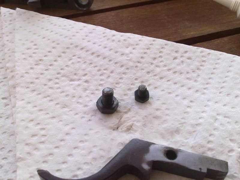

Otra cosa que os pasara al afinar el disparador del santa es que al quedar el tornillo del peso tan desenrroscado (tan salido hacia fuera) se molesta con el vertical que asegura el conjunto de disparo contra la acción.
No pasa nada. Los comemos por la parte interior (la que luego quedara dentro del chasis del disparador haciendo contacto contra el mismo). De esta forma no le jodemos la ranura para poderlo regular con el destornillador y además los dejamos mas redondeaditos y chachipirulis (flanders sic).
También podemos cortarle algunas vueltas al muelle y asi hay que cortar menos el tornillo (pero va a haber que cortarlo casi seguro si lo quereis dejar a 1kg o menos.
Importante recordar que para que quede un buen tacto el muelle siempre tiene que actuar, es decir que este haciendo fuerza contra el disparador. Que sea la menos posible pero tiene que hacer alguna. Asi que nada de cortar 2 o 3 vueltas de golpe. Inspeccionamos bien el tema y cortamos un vuelta, montamos y probamos, vemos si nos interesa o no cortar otra vuelta simplemente viendo si actua o no el muelle contra el disparador apretando y aflojando el tornillo de regulación del peso.
Por eso digo que lo mejor es buscar un muelle que entre en el alojamiento pero que tenga el alambre mas delgado para que sea mas flojo. Yo en su dia no encontré ninguno asi que me apañe con el de serie del santa cortándole un par de vueltas y rebajando el tornillo hasta dejarlo que hacia el minimo contacto contra el disparador.
