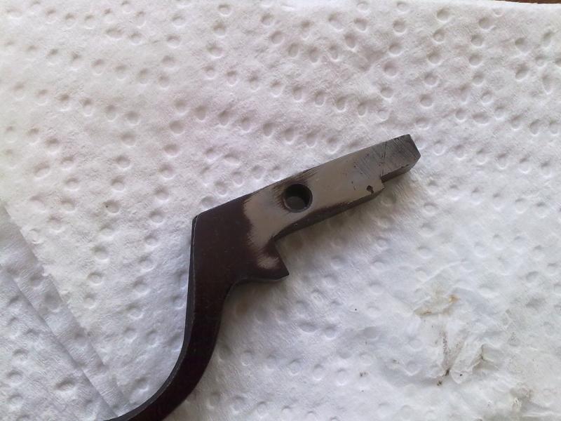

Voy a subir aquí las 5 imágenes que me quedan en el disco duro de cuando afine el disparador regulable del santa para que las vea un compañero y de paso unas con el esquema del disparador y una explicación de como regularlo y afinarlo.
AVISO A NAVEGANTES:
ESTO SON UNAS INDICACIONES INFORMATIVAS. YO NO ME RESPONSABILIZO DE NADA. EL QUE SE DECIDA A TOCAR EL DISPARADOR LO HACE BAJO SU PROPIA RESPONSABILIDAD.
LAS QUEJAS A DARWIN.
https://es.wikipedia.org/wiki/Charles_Darwin
Afinar un disparador en realidad es muy sencillo y seguro respetando 3 principios básicos:
1-NUNCA CAMBIAR ANGULOS DE PIEZAS SI NO SABES QUE EFECTO PRODUCIRAN Y ES LO QUE DESEAS.
2-IR SIEMPRE POCO A POCO PORQUE EN MUCHAS PIEZAS NO HAY VUELTA ATRAS.
3-HACER LAS PRUEBAS DE SEGURIDAD UNA VEZ FINALIZADO EL TRABAJO ANTES DE METERLE MUNICION AL ARMA.
Siguiendo estos 3 principios afinar disparadores es fácil, económico y produce unos resultados acojonantes.

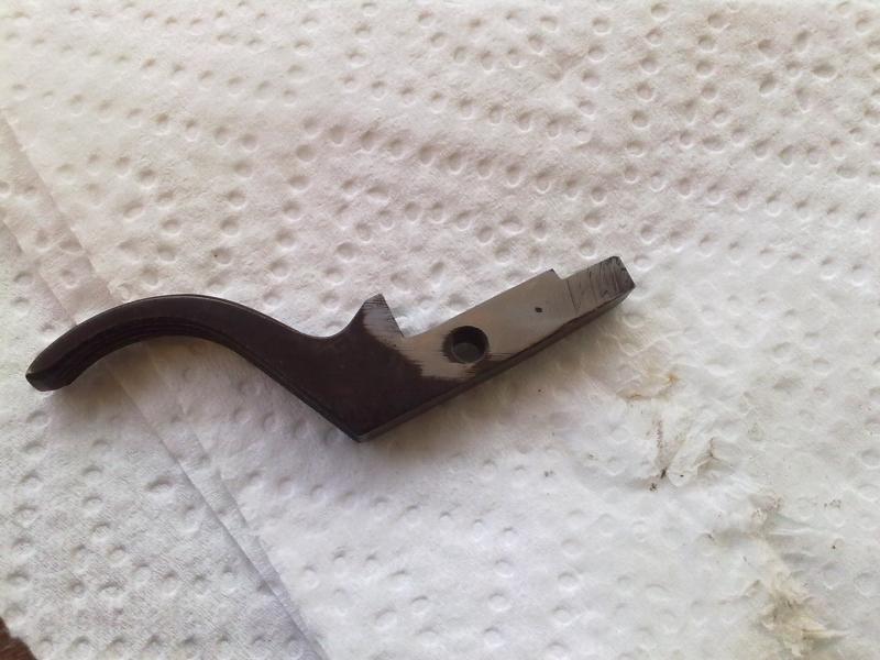

Estas dos primeras son el disparador en si después de pulirle todas las partes que interesan que son:

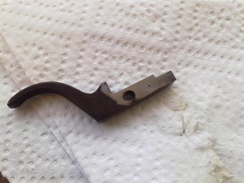

Los dos laterales para eliminar o por lo menos disminuir bastante el roce con la caja/chasis o como queráis llamar al cuerpo del disparador.
Como se ve nos comemos el pavonado pero da igual porque esa parte queda dentro de la caja/chasis del disparador y no se ve.
En las imágenes podeis ver que incluso habiéndome comido ya todo el pavon (y bastante mas que el pavon) aun quedan surcos del mecanizado. Es fácil imaginar (y no hace falta imaginarlo. Ya lo veréis al desmontar el disparador) como era el acabado de rugoso antes de pulir y lo mucho que se nota simplemente esto en el arrastre y en el peso final sin haber tocado siquiera los muelles.
